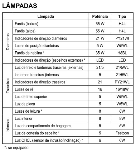

Bom dia, Hexabite.
Com relação a não derreter, não posso provar, mas tenho convicção.
Minha convicção se basei no seguinte: Lâmpadas só produzem luz e calor, como a potência (o consumo) das duas lâmpadas é igual e como a Night Breaker produz quase 50% mais luz, a original, para consumir a mesma energia, com certeza produzirá quase 50% mais calor. Então, tudo indica que não derrete e que, inclusive, o farol fica menos quente.
Quanto a não dar diferença, você deve conseguir notar a diferença sim.
Para a última pergunta a resposta é não. Não perde a garantia já que a lâmpada está dentro das especificações para os faróis. Vide tabela abaixo com a especificação das lâmpadas, e confirme antes de comprar que a potência da Night Breaker está de acordo com ela, ou seja, não é superior a 55W:
lampadas HB20.jpg (68.14 KiB) Exibido 13699 vezes
