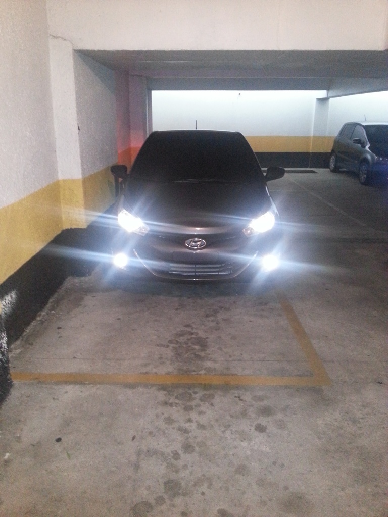

Galera, troquei minhas lâmpadas para branca e estou postando aqui para ajudar quem pretende fazer o mesmo.
Preferi fazer em vez de pagar, pois é um carro novo e por melhor que seja a loja de acessórios, eles não tem cuidado com o carro e poderiam facilmente estragar alguma peça.
Lâmpadas farol:
Philips Crystal Vision H4 4300k 55w + pingo para lanterna W5w
Para trocar é bem simples:
O farol tem dois parafusos e precisa ser retirado para trocar as lâmpadas, pois não tem espaço para mexer com ele fixado no carro, o do lado esquerdo tem a caixa de fusível encostada nele.
Retire os dois parafusos e de uma levantada no farol, perceberá que ainda esta conectado a alguma coisa, mas é uma presília de pressão, então depois de retirar os dois parafusos pode puxar o farol para cima que sairá.
Lâmpada do farol é bem simples, apenas retire o grampo para troca-la, já a lâmpada pingo da lanterna tem seu encaixe na pressão, não adianta rodar, é segurar e puxar, mexendo para um lado a para o outro.
Lâmpada Milha:
por ser H8 comprei da marca Alper, que é uma boa marca.
Alper H8 Crystal Blue Extreme 5000k 35w (se atentem ao 35w para não derreter a milha)
Muito simples,
terá de ser trocada por baixo, existe 3 parafusos que pertence ao para-barro, retire, desplugue o soquete e troque a lâmpada.
Segue também uma fotinho pois sei que alguns vão pedir.
Espero ter ajudado

- HB20 lampada.jpg (232.02 KiB) Exibido 121311 vezes

Pingo é o nome que se dá a lâmpada da lanterna, o modelo dela é W5w mas é apelidada de pingo. (igual a original, apenas é na cor branca)
300? quais lâmpadas, todas?
gastei 200 comprando as três: Lanterna, Farol e Milha.

Parabéns pelo tópico! Falta só colocar as fotos do procedimento que deve ser o primeiro how to do fórum.
Vou colocar o xenon nos milhas e os leds na meia luz. Falta só conseguir comprar os milhas rsrs.
Esses parafusos do para barro são fáceis de achar? Coloca aí as chaves que vc usou.

São três parafusos/buchas ficam virados para fora e chave philips.

boa tarde
tentei colocar a pingo da lanterna de led, não consegui acesso, e então pensei, vou ter que tirar o farol e exatamente foi o que tu fez, valeu pela dica
as duas lampadas de led coloquei nas luzes de ré
abraços
