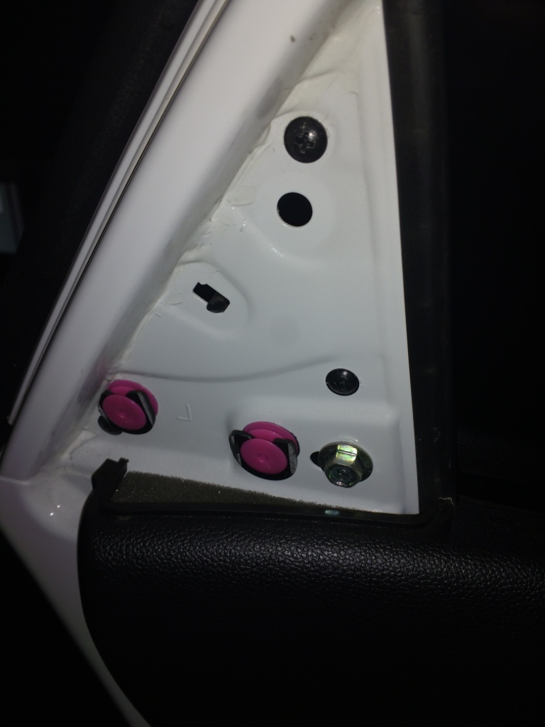

Há poucos dias tive a ingrata surpresa de encontrar um suporte interno da porta traseira, atrás do motorista, solto, na verdade quebrado.
Veja a foto:
A peça no seu devido lugar:
Assim, percebi que havia pelo menos um suporte estragado ( na verdade, de 3 suportes da peça, dois estavam quebrados ). Até agora não sei como ocorreu a quebra.

A primeira coisa a ser feita é retirar a peça quebrada. É muito simples, basta puxar com cuidado que solta, já que o encaixe é por pressão.
Entretanto, como dois suportes da peça estavam quebrados, tive que utilizar um alicate para retirar os que restaram:

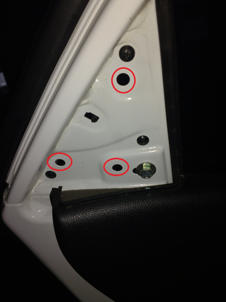

Após isso, os buracos dos encaixes ficaram livres ( deixei um círculo para melhor visualizarem):
Portanto, para instalar a nova peça basta posicionar os 3 encaixes nos respectivo furos e realizar pressão para encaixar. Muito simples.

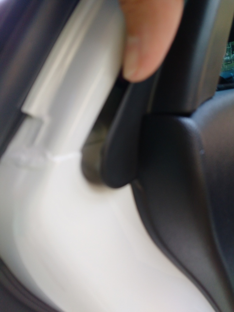

Resultado Final ( dessa vez firme como zero):
Tempo do serviço: 5 minutos.
