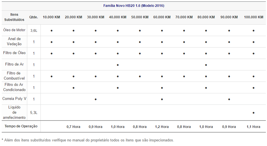

Estava vendo as revisões programadas da Hyundai e estranhei o fato de não contemplar as Velas, somente trocam na versão turbo.
Além disso, porque na 1.6 não trocam a Cinta de Bomba de Direção e nas outras versões 1.0 e 1.0 turbo sim?
Alguém sabe me responder?

As velas dos modelos antigos trocam em 40.000 km. As do modelo novo, que são de Iridium, trocam a cada 100.000 km, salvo engano.

Isso porque no manual de serviços consta trocar aos 40 mil km, já que elas são inspecionadas a cada revisão (10 mil km).
Isso quer dizer, Ianis, que se elas ainda estiverem boas, elas são trocadas mesmo assim, pois é o prazo de troca.
Diferentemente, se aos 20 mil km ou aos 30 mil km elas estiverem ruins, como foi no seu caso, elas também seriam trocadas em qualquer uma dessas ocasiões.
Então não concordo que "a Hyundai do Brasil errou feio nesse detalhe aqui, se bem que aposto que foi intencionalmente e pelo jeito isso jamais será corrigido por ela...
Efeitos da economia de palito e bem porca por sinal da dona Hyundai do Brasil, infelizmente !!!
Acho que na maioria dos HB20 as velas são trocadas muito mais vezes por atingirem os 40 mil km do que antes, em revisões anteriores, por estarem desgastadas.
