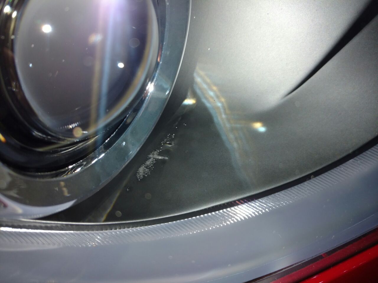

Fala galera!
Aconteceu com mais alguém?
Alguma ideia da causa?
Eu sei que esses faróis (made in china) vêm com lâmpadas H7 chinesas também (imagem abaixo).
Usei ele todo original por duas semanas e quando fui colocar as super brancas da Tech One (http://www.techoneline.com.br) reparei nessas marcas de queimado.
Como as H7 que vêm neles não são certificadas pelo INMETRO é possível que elas tenham esquentado demais a ponto de causar essas marcas de queimado na máscara-negra do farol.
Enfim, quem tiver esse farol também, por favor comentem aí...
Abs!
Abs!
- farol da direita
- WhatsApp Image 2016-08-12 at 18.36.50.jpeg (109.31 KiB) Exibido 18970 vezes
- farol da esquerda
- WhatsApp Image 2016-08-12 at 18.36.50 (1).jpeg (106.66 KiB) Exibido 18970 vezes
- lâmpada H7 que vem no farol
- WhatsApp Image 2016-08-12 at 16.42.25.jpeg (85.57 KiB) Exibido 18970 vezes

Danilinho escreveu:No meu não aconteceu isso, porém
Descascou a parte de fora por causa do verniz
Tirou foto mano? A parte do verniz que vc diz é o cromado ao redor do projetor?

Eu não tive a certeza pelas fotos que isso foi uma queimadura decorrente da lâmpada, até porque foi pouco tempo de uso... Parece mais ter sido alguma coisa que caiu ou mesmo algum defeito de fabricação/montagem que você não reparou antes... Até porque isso olhando de meia distância ou de forma rápida nem deve ser percebido...
Todos estes modelos de faróis com LED Stripe ou Angel Eyes(Projetores)são montados de forma quase que artesanal, com exceção do farol do HB20 Premium 2016 que vem com o LED e Projetor de fábrica... No Youtube mesmo tem vídeo ensinando/mostrando o processo em diversos modelos de faróis e lanternas...
Normalmente pegam um par de faróis comuns, porém, originais(Pelo menos os meus com Angels são da Arteb), removem a lente acrílica com a ajuda de um soprador, instala o LED, Angels ou Projetor, recolocam a lente fazendo a vedação com silicone, presilhas metálicas ou calafetação e montam.. A maioria dos projetores usados nos faróis do HB20 usam lâmpadas H7, diferente das originais H4, mas que funcionam da mesma forma e costumam ter a mesma potência entre 55w - 65w... Até este limite não vai ter problemas de danificar o farol, a potência que danifica seriam as lâmpadas acima disso, tem algumas superbrancas milagrosas de 90w - 100w que são uma bomba, mas isso danificaria a médio - longo prazo... A menos que o farol usado tem sido algum modelo importado de péssima qualidade...
Eu buscaria garantia e explicações do fornecedor que você comprou este farol, mas infelizmente faróis assim de fato por terem este processo artesanal dificilmente vão ficar 1000%... Tem visual top e chamam a atenção, mas se vc começar a olhar com detalhes vai encontrar algum defeitinho ou imperfeição... Os meus estão com bixenon comprei usados e estão ok... A única coisa é que devido ao uso do bixenon por um período de anos a lente por dentro já começou a apresentar umas leves marcas... Depois vou ver se troco apenas a lente...

hugodj182 escreveu:Eu não tive a certeza pelas fotos que isso foi uma queimadura decorrente da lâmpada, até porque foi pouco tempo de uso... Parece mais ter sido alguma coisa que caiu ou mesmo algum defeito de fabricação/montagem que você não reparou antes... Até porque isso olhando de meia distância ou de forma rápida nem deve ser percebido...
O farol não parece ter sido feito de forma artesanal não olha...

Amigo você já viu bem de perto esses faróis soltos sem estarem montados no seu carro? Não entenda como crítica o fato de eu ter mencionado que esses faróis são montados de forma artesanal, são lindos mesmo, olhando assim montados ninguém fala que tem qualquer imperfeição ou questiona a qualidade da montagem, mas o que quis dizer é que esses faróis costumam ser montados por lojas ou empresas pequenas pegando faróis comuns, abrindo-os e adicionando led, projetor, angels e fazendo as ligações para adaptar no chicote original...
Por isso podem ocorrer algumas imperfeições neste processo, por mais que se tomem cuidado e tals, é um trabalho delicado e por ser de maior parte manual aumenta as chances de erro, diferente dos originais que são feitos em série por exemplo numa linha de produção de uma grande empresa... Os meus funcionam, nas fotos que postei vc vai ve-los lindos acesos tbm, porém, como reparei bem quando comprei eles percebi na emenda das lentes alguns sinais deste processo que te falei, nada que seja tão visível, mas o que quero dizer é que isso pode ter sido alguma coisa do processo de montagem e não devido a lâmpada porque vc usou por pouco tempo para causar qualquer dano assim, também pensando na garantia que quem te vendeu o farol dá, duvido que ele colocaria uma lâmpada de potência mais alta para danificar o farol e você cobrar a garantia dele...
Tá bacana d+ o seu carro, não desanime e nem se preocupe com isso, coisa imperceptível... Mas como falei só para tirar a dúvida procure o local que vc comprou...

hugodj182 escreveu:Amigo você já viu bem de perto esses faróis soltos sem estarem montados no seu carro? Não entenda como crítica o fato de eu ter mencionado que esses faróis são montados de forma artesanal, são lindos mesmo, olhando assim montados ninguém fala que tem qualquer imperfeição ou questiona a qualidade da montagem, mas o que quis dizer é que esses faróis costumam ser montados por lojas ou empresas pequenas pegando faróis comuns, abrindo-os e adicionando led, projetor, angels e fazendo as ligações para adaptar no chicote original...
Tranquilo mano, discussão normal.
Então, eu tirei ele da css já com os faróis. A própria css aqui de Manaus vende esses faróis.
Quando comprei o carro os faróis não tinham qualquer marca em seu interior, entende?
Para mim as lâmpadas que vieram com ele (chinesas) aqueceram demais e derreteram a tinta da máscara negra. Pode parecer demais para duas semanas de uso, mas acredito que foi isso.
As super brancas que instalei (Tech One) são certificadas pelo INMETRO e trabalham em 12v e 55w de potência, sendo que depois que passei a usar elas não notei nenhuma piora nos faróis. Parou de derreter.

oglaucioneto escreveu:Tranquilo mano, discussão normal.
Enviado de meu XT1580 usando Tapatalk
Entendi só por curiosidade quando você pagou nesses faróis na CSS?
Ainda tenho minhas dúvidas se foi a lâmpada, mas pela posição pode ter sido o seguinte, a lâmpada talvez esquentou mais do que devia e acabou gerando isso por ter provocado um super aquecimento no projetor... Os faróis provavelmente são originais adaptados com LED, apenas a lâmpada que é chinesa esse que foi o vacilo no conjunto...
