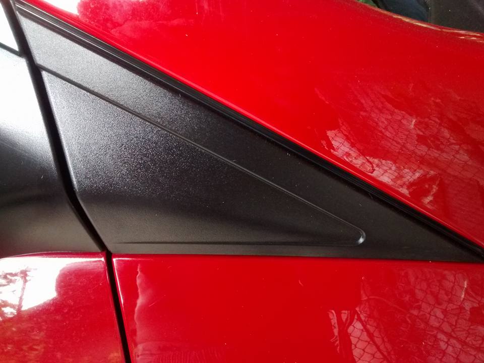

Rapaziada algum sujeito esbarrou na traseira do meu carro dentro do estacionamento do shopping e deu umas arranhadas! Como nao amassou e nem quebrou nada eu mandei dar um polimento. Me arrependi profundamente de nao ter feito eu mesmo! O cara poliu o carro com maquina e como nao protegeu as peças de plastico ficou cheio de resto de massa! Tentei tirar de tudo quanto é jeito lavando, esfregando, passando limão( na lataria e farois funciona que é uma beleza), enfim a unica solução que eu achei foi pintando com nugget!! Aquele produto usadado para proteger sapatos de couro!
Realmente o resultado ficou muito bom! O plastico ficou novinho, novinho!! Igual quando o carro sai da loja! Deixo aqui a dica pra quem quer uma solução rapida, pratica e barata pra deixar os plasticos do carro como novos. So isolei bem a lataria e as outras partes (pq o nugget tem tinta preta)..com bastante cuidado pra nao manchar a pintura do carro! Espero ajudar alguem que assim como eu me sentia profundamente irritado com o aspecto esbranquiçado que os plasticos estavam com essa massa, ou pra quem ja esta com os plasticos ressecados! Não sei se ja existe outro topico sobre isso! Então espero ter ajudado! Valeu!!!
- Aqui no plastico em cima do carro! So falta essas duas partes pra ficar tudo restaurado novamente. Ate na grade frontal eu passei e ficou show!!
- 13177371_1685789008353899_8959478235652981013_n.jpg (34.23 KiB) Exibido 31271 vezes
- Depois da primeira mão ja melhorou bastante! Reparem no cantinho onde ainda ficou um pouco branco! Antes essa peça estava totalmente esbranquiçada, ridiculo!
- 13179074_1685788961687237_923987782730185177_n.jpg (70.65 KiB) Exibido 31271 vezes

A única forma de tirar a massa, é usar um solvente.
Eu usaria querosene ou diesel, passando com uma estopa e evitando ao máximo passar na lataria, no caso eu isolaria a lataria proxima com fita azul de funilaria.

Nuget não é graxa de sapato ?
Vai sair na primeira lavagem...

brponte escreveu:Nuget não é graxa de sapato ?
Valeu pelas dicas rapaziada.
Entao o nugget tem tinta.. tambem pensei que sairia, mas eu lavo o carro de uma a duas vezes por semana com shampoo para automoveis e ate agora continua novinho.. ja tem cerca de um mes que eu pintei e ate agora deu certo! Vamos ver se chega a ficar por uns 6 meses. De qualquer forma eu posto uma foto logo mais..e se tiver desbotado eu aviso por aqui!

Se secar bem, não sai fácil não... Porque tem tinta em sua composição, já usei muito nugget em sapato, limpava, tomava chuva, o máximo que acontecia era perder um pouco do brilho, mas no couro esse comportamento é normal.... Claro que não vai ter a mesma durabilidade de um esmalte sintético ou mesmo daquelas tintas em spray, mas é uma solução, simples de encontrar - qualquer mercado ou mercearia tem, fácil de aplicar - tem uns modelos que o produto é líquido e vem com uma ponta aplicadora com esponja e barata, não custa mais de R$10...
Essa dica é um autêntico DIY... Minha dica para ficar mais coerente o título com o contexto é alterar o título...

Eu uso essas ceras de polimento... Aquelas latinhas que vc compra no mercado. Inclusive pra tirar pixe, marca de tinta qnd da aquele esbarrao na coluna da garagem. No último polimento os plasticos ficaram todos brancos e usando essa cerinha ficou joia. É so esfregar um pouco sem usar muita força que sai tudo.

Nugget, na verdade, é uma marca de produtos para calçados e outras peças de couro. Eles têm cera, só para dar brilho, mas também tem produtos com tinta, que servem para recuperar e revitalizar. Seria interessante mencionar no post qual foi exatamente o produto da Nugget que foi usado. Imagino que seja este do link abaixo:

Ednilson escreveu:brponte escreveu:Nuget não é graxa de sapato ?
Foi exatamente esse nugget que eu usei amigo. Ele tem tinta na formula sim. O reparo que eu fiz esta bom ate hoje. Ficou tudo pretinho e nao sai mesmo quando eu lavo bem. è uma dica barata, mas que dependendo da situação funciona muito bem. Um abraço!
