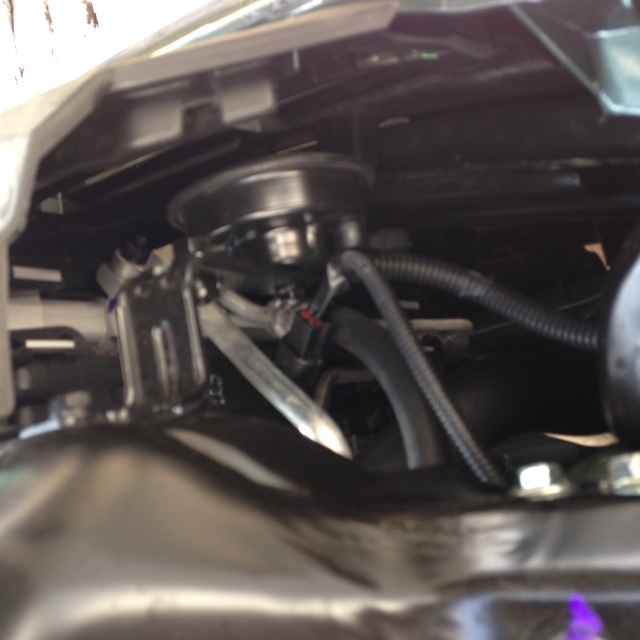

Hoje troquei a buzina do meu HB20X.
É super simples.
O maior cuidado é não confundir a buzina do carro com a do alarme, são diferentes, a do alarme vocÊ ve quando abre o capo do motor, a buzina do carro fica próxima ao radiador.
Para torcar vamos precisar:
Chave de catraca 10 para retirar o farol esquerdo (carona), pois fica muito mais fácil de trabalhar sem ele lá ... Mas também dá para trocar sem retirar, é apenas mais chatinho.
2 conectores 3M desse tipo :
Para não ter que cortar fios
Uma buzina nova, de preferencia dupla .... Eu usei uma da Fiann que eu achei perdida na minha garagem, novinha, mas antiga.
http://www.fiamm.com/pt/brasil/avvisatori-acustici/prodotti.aspx
Um pedaço de fio, e 4 conectores elétricos
Basta desconectar a buzina original e puxar um chicote com o fio para o lugar onde vai ficar a buzina nova, por ser dupla, ela não cabe no lugar da outra.
Conecte o chicote na buzina usando os conectores eletricos.
Olhem o anexo, demonstra onde fica a buzina original e onde eu coloquei a nova.
Ficou bem legal.
