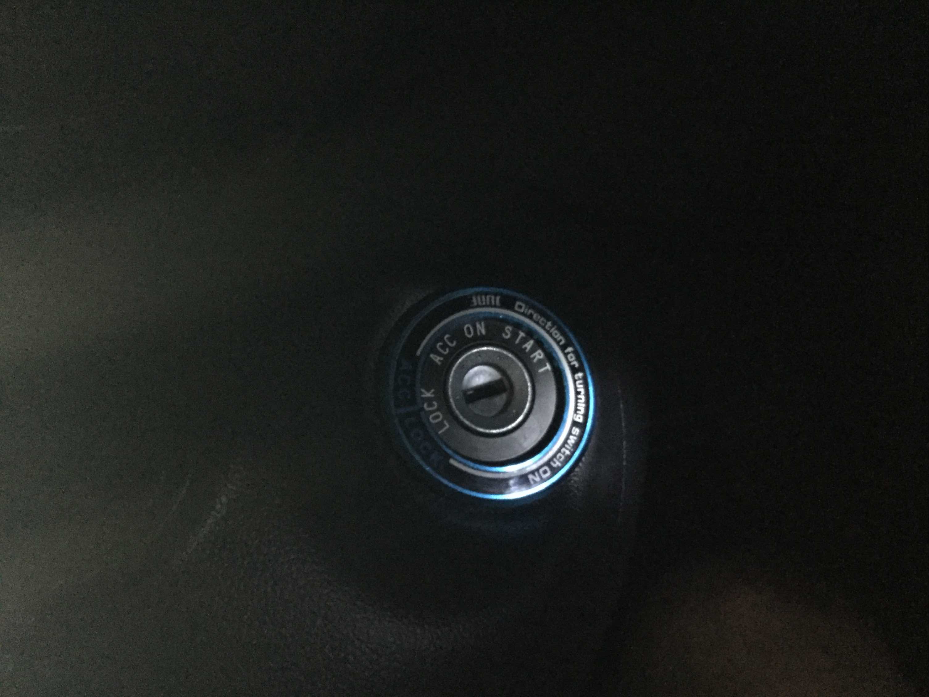

Eu comprei no aliexpress este anel de led e instalei ao redor da ignição com um temporizador, quando se abre a porta o anel acende e apaga depois de 10 segundos, assim ajuda a iluminar a ignição para colocar a chave no escuro.

Legal! Ficou bonito.
A instalação é simples?

Sensacional Edson, parabéns...
Tem amigo meu que fala que não tenho mais o que colocar no meu carro, daí navego pelo fórum e sempre encontro gente com umas sugestões inovadoras e criativas como essa...rs... Achei interessante, mas pela estética do que pela funcionalidade, porque parece que é tão automático a posição de encaixe da chave na ignição que entro no carro e coloco a chave, não me lembro de ficar caçando o buraco para precisar de iluminação, também como troquei as lâmpadas internas por LED quando se abre a porta já tem uma iluminação intensa, mas para quem pensa que a iluminação interna pode ser incomoda e deseja apenas uma referência para colocar a chave é válido...
De toda forma não deixa de ser inovador e criativo, gostei muito, continue contribuindo assim Edson serve de exemplo para outros membros... E detalhe importante a cor desse anel é bem parecida com o azul que tem em alguns pontos do painel do HB20, então combina bem...

O meu eu instalei um que é fluorescente xD
Gostei deste com led.
Seria bem interessante explicar com fotos como que fez a instalação elétrica
Parabens!
Parabens!

Boa noite, a instalação é simples!? Se tiver como mostar como foi o processo da instalação ficarei agradecido! Muito bonito, gostei!

A instalação e simples, mais dá um pouco de trabalho.
1 desmontar a proteção de plástico da direção 3 parafusos ( 1 em baixo e 2 na frente)
2 colar o anel e passar a fiação por dentro da proteção de plástico da direção e parafusar de novo.
3 ligar a fiação em um temporizador ( que comprei aparte no mercado livre para fazer a função de desligar após 10 segundos)
4 a fiação deve ser ligada no fio negativo da porta ( o pino ) ou na fiação negativo da porta na luz de teto ( tem que desmontar para achar o fio certo) e a fiação do temporizador ligar no positivo da bateria e terra do carro .
Espero ter ajudado
Espero ter ajudado
