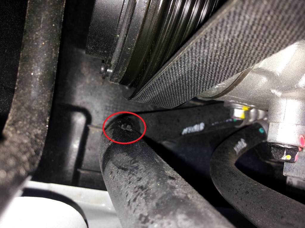

Pessoal meu ar condicionado está inoperante, fiz uma inspeção visual e notei uma mangueira rompida, ela passa bem perto da correia de acessórios, é a mesma dessa foto que peguei aqui no forum mesmo.
Alguém sabe o nome dessa peça e o valor?

samucahb escreveu:Pessoal meu ar condicionado está inoperante, fiz uma inspeção visual e notei uma mangueira rompida, ela passa bem perto da correia de acessórios, é a mesma dessa foto que peguei aqui no forum mesmo.
Bom dia Samuca blz?
Cara lamento por este problema no seu AC... Cara eu não sei o nome da peça(talvez seja mangueira mesmo) e nem valor, mas penso que o melhor é você levar na CSS para tirar essas dúvidas, se seu carro estiver na garantia de fábrica eles avaliarão o dano da peça e pode ser que talvez troquem para você ou façam o reparo(se for possível) sem custos através da garantia, na CSS também você tem a garantia que colocarão uma peça de qualidade, já que tem alguns lugares que mexem com AC que utilizam produtos mais baratos, de qualidade inferior, isso quando não são recondicionados ou usados...
Então não vale a pena correr risco amigo...
Abraço.

Em algum momento essa mangueira está roçando/roçou na correia, dá até pra ver na foto uma faixa mais clara na correia gerada pelo atrito das partes. Foi feito algum serviço no carro? Está sentindo alguma trepidação no motor? Talvez possa ser o calço do motor ou simplesmente um desalinho na mangueira quando tudo foi montado na fábrica, falha de montagem. Passa na ccs.

E nesses casos, a CCS da Hyundai Motors vai providenciar a substituição de todas as peças defeituosas do AC do seu veículo e fará tb a recarga tanto do gás como tb do oleo especial que lubrifica o compressor do AC, pq quando ocorrem esses tipos de vazamentos, tanto o gás como tb esse oleo vazam e devem ser repostos nas quantidades exatas por uma máquina especial disponível nessas oficinas autorizadas.

Isso que disse o Ianis sobre estar na garantia vale, no meu entender, se forem excluídas as possibilidades do dano ter sido provocado por fatos de responsabilidade do dono, como por exemplo como consequência de um acidente ou por algum outro motivo as mangueiras terem sido dobradas e pressionadas em direção à correia em movimento (com o motor ligado).
Excluídas essas possibilidades, é garantia, sem dúvida.

Caso de garantia sem duvidas. A mangueira está claramente em local inapropriado.

Sobre o rompimento acredito que seja uma falha de projeto, pois realmente ela passa muito perto da correia de acessorios e como é maleável pode ter encostado com algum impacto.

Olá Samucahb, no meu aconteceu esse mesmo rompimento mas foi por roçar num dos braços do protetor de Carter que foi instalado pela css. Levei e trocaram em garantia, porém tive que esperar 20 dias até a mangueira chegar. No momento do atendimento, ao assinar a papelada, vi que o custo caso pagasse, ficava por volta de 480,00. Como comentado por alguém, envolve a troca da mangueira e reposição do gás e óleo. A proposito, isso aconteceu em maio deste ano. Ah no mercado livre você encontra essa mangueira, caso realmente tenha que pagar http://produto.mercadolivre.com.br/MLB- ... mpreso-_JM
