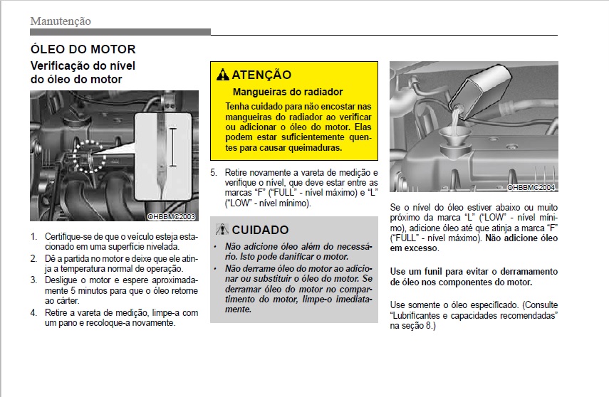

Pessoal, não sei se está correto a forma com que verificaram o óleo de seus carros. Vejam a orientação do manual.
- oleo.jpg (168.08 KiB) Exibido 18144 vezes
Re: Duvida: Consumo de óleo HB20 1.0
mateusjost escreveu:Pessoal, não sei se está correto a forma com que verificaram o óleo de seus carros. Vejam a orientação do manual.
Mateus,
Já questionei isso em outro canal de relacionamento, mas me rebateram muito, principalmente os defensores da verificação do nível de óleo com o carro frio.
Ultimamente tenho conferido com o carro frio mesmo, mas sempre lembro que o manual não diz bem isso.
Vou mandar uma mp para o Diogo nos ajudar nessa dúvida, talvez ele tenha uma explicação lógica para a orientação do manual.
