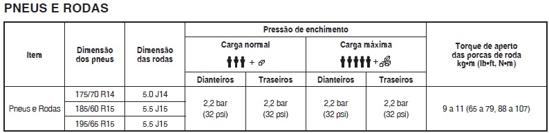

Antes de iniciar a discussão, vamos deixar claro a recomendação contida no manual do carro:
Para muitos, a discussão encerraria aqui, mas como aqui é um local de discussão, vou colocar alguns questionamentos:
1) Há pressões melhores para diferentes tipos de terrenos que não ocasionarão o desgaste dos pneus e nem comprometerá a estabilidade do carro?
- Alguns amigos aqui já relataram utilizarem diferentes pressões de acordo com o terreno.
2) Qual seria o motivo da recomendação para os pneus do HB20 ser a mesma independentemente da carga transportada, tanto para os dianteiros quanto para os traseiros ?
- Alguns carros diferenciam a pressão nos pneus dianteiro e traseiro de acordo com a carga transportada. Hoje mesmo estava conversando com meu irmão, no New Fiesta Sedan, com aro 16, que a recomendação com carro com muita carga era de 33 psi nos pneus dianteiros e 47 no traseiros.
Eu sempre calibrei o recomendado no manual, os tais 32 psi, independente do uso e da carga, mas não custa abrirmos um debate aqui em relação ao assunto.

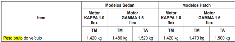

Agora explica-me por que no manual o peso bruto do hatch e do sedan são os mesmos?
Estou desconfiando da engenharia dos coreanos.

ANTHB20 escreveu:Agora no manual eles não citam carro vazio, e sim meia carga, 3 adultos e uma "mala".
Amigo, observe a imagem que coloquei no início do tópico. Eles citam a recomendação também para o carro carregado.

Estou falando também do peso total do carro. Simplesmente o peso bruto do carro no manual é o mesmo para o sedan e o hatch.
Será que o hatch tem peso morto?
