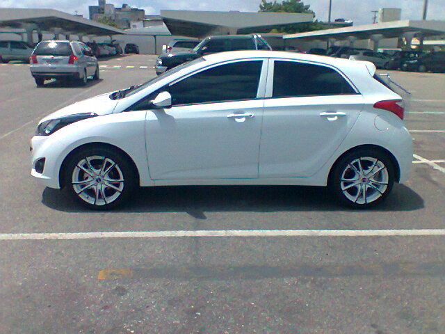

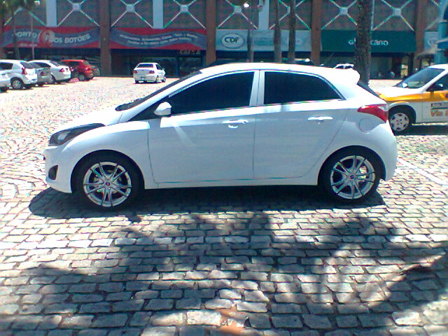

Prezado colega, coloquei rodas aro "17" e ficou show em todos os aspectos! Olha as fotos abaixo:
- Hb 20.jpg (80.68 KiB) Exibido 38903 vezes
- William0138.jpg (114.1 KiB) Exibido 38903 vezes
