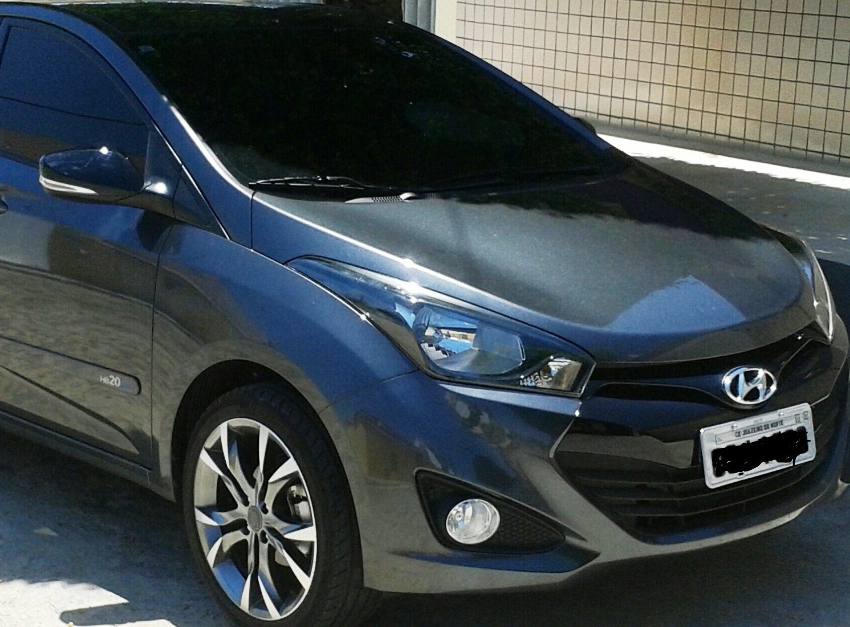

hb20iguatu
Registrado em: 15 Ago 2014 10:32
#95 Mensagem por hb20iguatu »
Eis o meu Hb..showw de bola!!!!!
20140927_123158 00.jpg (458.86 KiB) Exibido 10401 vezes
