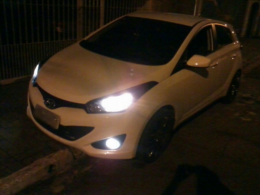

A partir de hoje, mais um Plus que nasceu cego, passa a enxergar! :geek:
