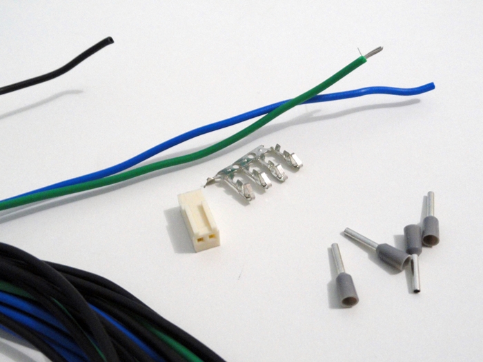

Olá mrc_torres,
Comprei esses da foto numa tentativa que dê certo, tem dois tipos diferentes aí, se não, só quando o pisca chegar mesmo e sair com ele pro comércio e ver se encontra um que case certinho.

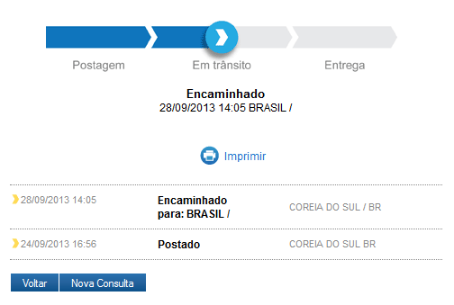

O meu tá viajando :D ,
Sem título.png (10.82 KiB) Exibido 10846 vezes
