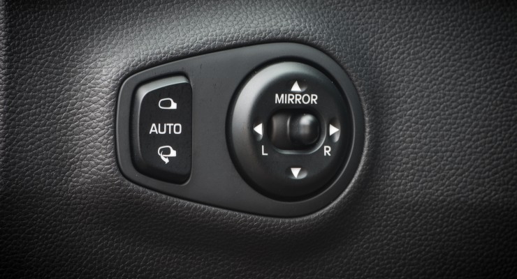

Mas se colocar o rebativel, onde se colocará o botão para rebatimento?
mateusjost
Mensagens: 840
Re: Sistema rebatimento retrovisor igual i30
#76 Mensagem por mateusjost »
VAGNERF1 escreveu:Mas se colocar o rebatível, onde se colocará o botão para rebatimento?
O botão de acionamento é este. Acredito que para adaptar seria necessário também trocar a parte do painel que comparta esse comando por ser de formato diferente do modelo que tem apenas retrovisores elétricos.
Dependendo como for eu considero esta adaptação no meu, pois aqui no meu condomínio tenho que sempre ao chegar fechar eles manualmente por que meus vizinhos são descuidados pra caramba.
