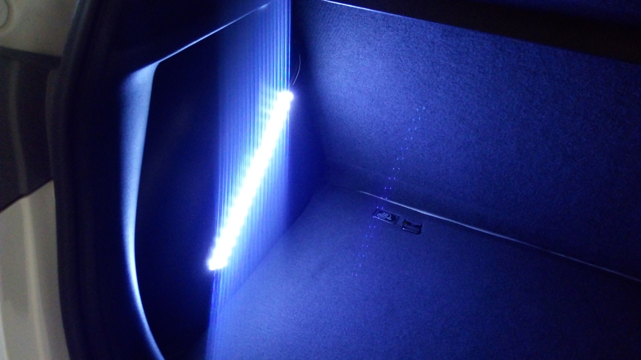

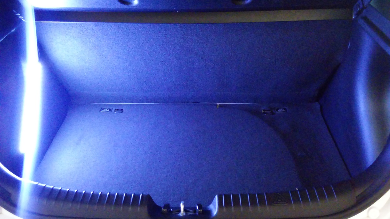

Pronto, seguem as fotos, não ficou 100% porque a luminosidade dos LEDs deu uma zuada nas fotos...rs... Tirei foto apenas do resultado final para encorajar e animar quem estiver em dúvida... Um upgrade simples, barato e muito útil principalmente em locais no breu total que você precisa guardar/retirar ou simplesmente organizar algo no porta malas...
Como disse usei 2 fitas de led que comprei no ML por R$10... Essas fitas costumam vir com dupla face(bem sem vergonha por sinal),tentei dar uma reforçada com uma outra dupla face da 3m que tenho lá em casa, limpei com alcool o plástico antes para dar uma ajuda na aderência, mas não grudou, passou poucos minutos e soltou, creio que pelo fato do plástico desse acabamento ser rugoso...
Daí um amigo meu me cantou a dica cola com silicone, no começo fiquei meio assim pensando que pudesse ficar algo muito grosseiro ou que podia ser uma coisa meio foda, mas pensando bem cheguei a conclusão que é a melhor alternativa, porque não solta, passando pouco gruda e não sai excessos pela lateral das fitas e se algum dia eu resolver trocar ou tirar, solta fácil e não estraga o plástico... Comprei numa loja de som perto de cada 4 conectores machos, usei uns pedaços de fios para aumentar os fios que vem nas fitas de LED que são bem curtinhos(não usei nem 0,5 mt), achei o conector da luz do porta malas preso atrás do acabamento e passei os fios por um buraco que já tem no acabamento próximo onde encosta o banco traseiro e o cinto, pronto, problema resolvido... Achei melhor colocar assim numa meia altura e desse jeito diagonal para propagar melhor a luz por todo porta malas...
Eu recomendo esse upgrade... Mto simples e barato...

Essas lâmpadas/led's instalados "por fora", ficam acessos o tempo inteiro (durante o funcionamento da bateria), ou ligam apenas ao abrir o porta malas? Existe algum sensor?

Apenas ao abrir o porta malas e assim como as internas, se vc deixar o porta malas aberto por muito tempo elas apagam(no caso dos Leds no porta malas pelos testes que fiz eles não apagam 100%, mas ficam bem fraquinhos)
