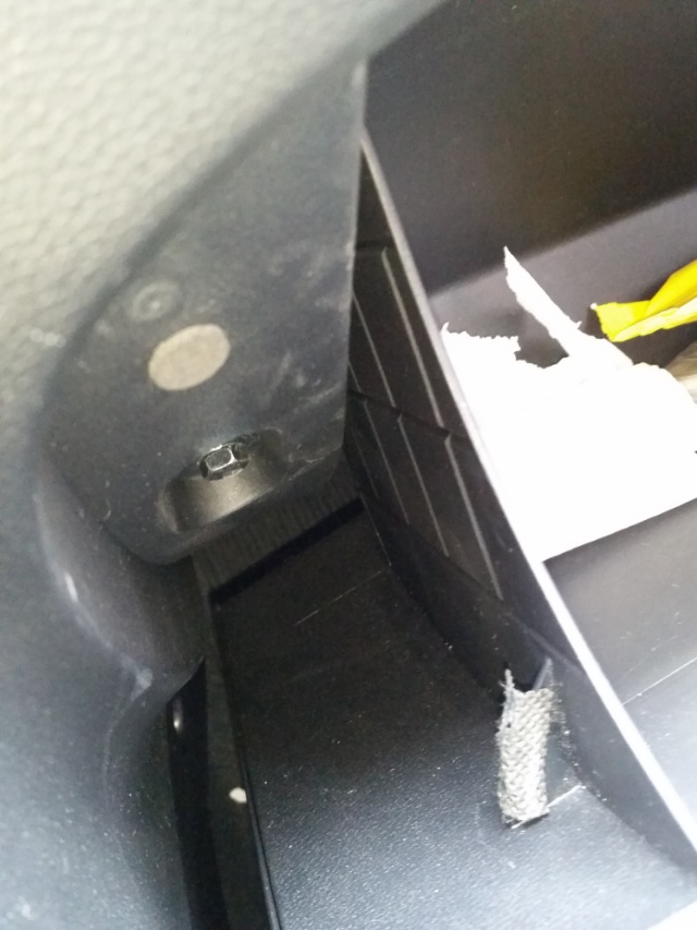

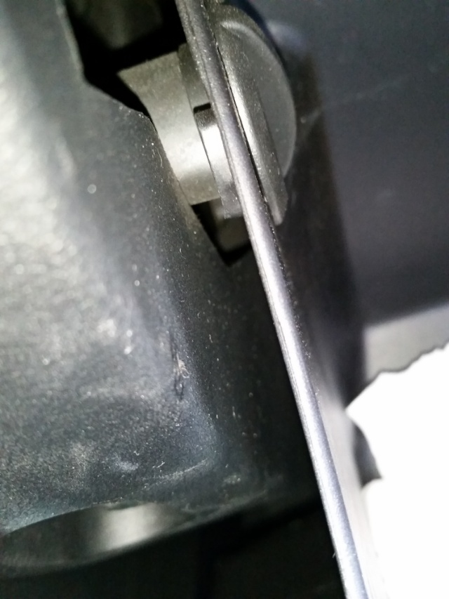

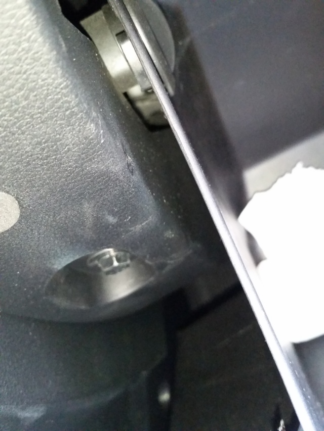

Falando em barulhos e ruídos...porta luvas. O meu veio com um tipo de malha em uma rebarba do porta-luvas que essa rebarba ou seja láo que for fica roçando no plástico do painél e fazendo um ruído irritante. Essa malha é a maior gambiarra que já vi em um carro, não sei se o de vcs veio com isso.

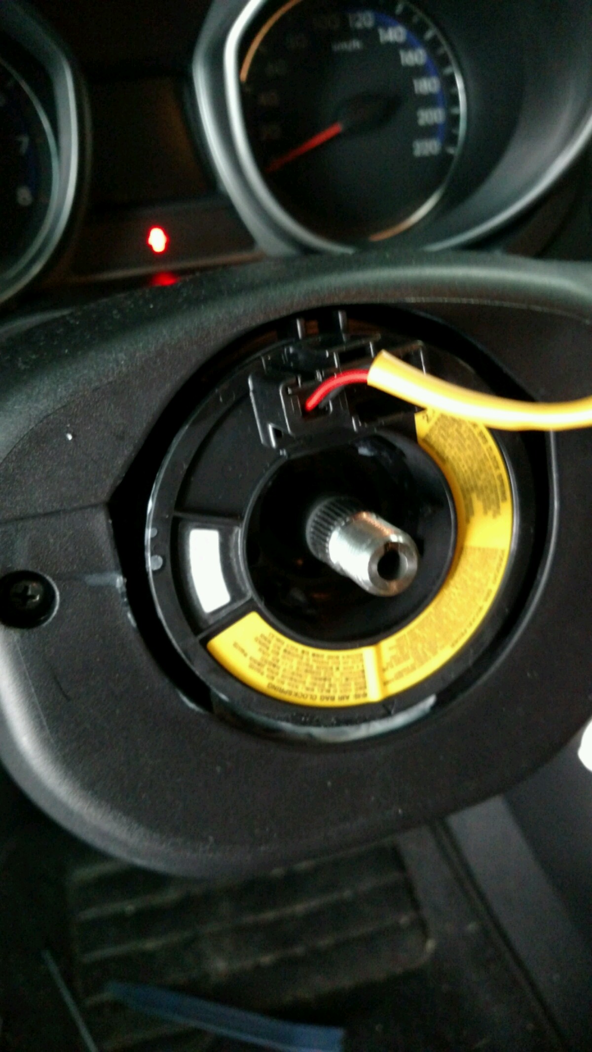

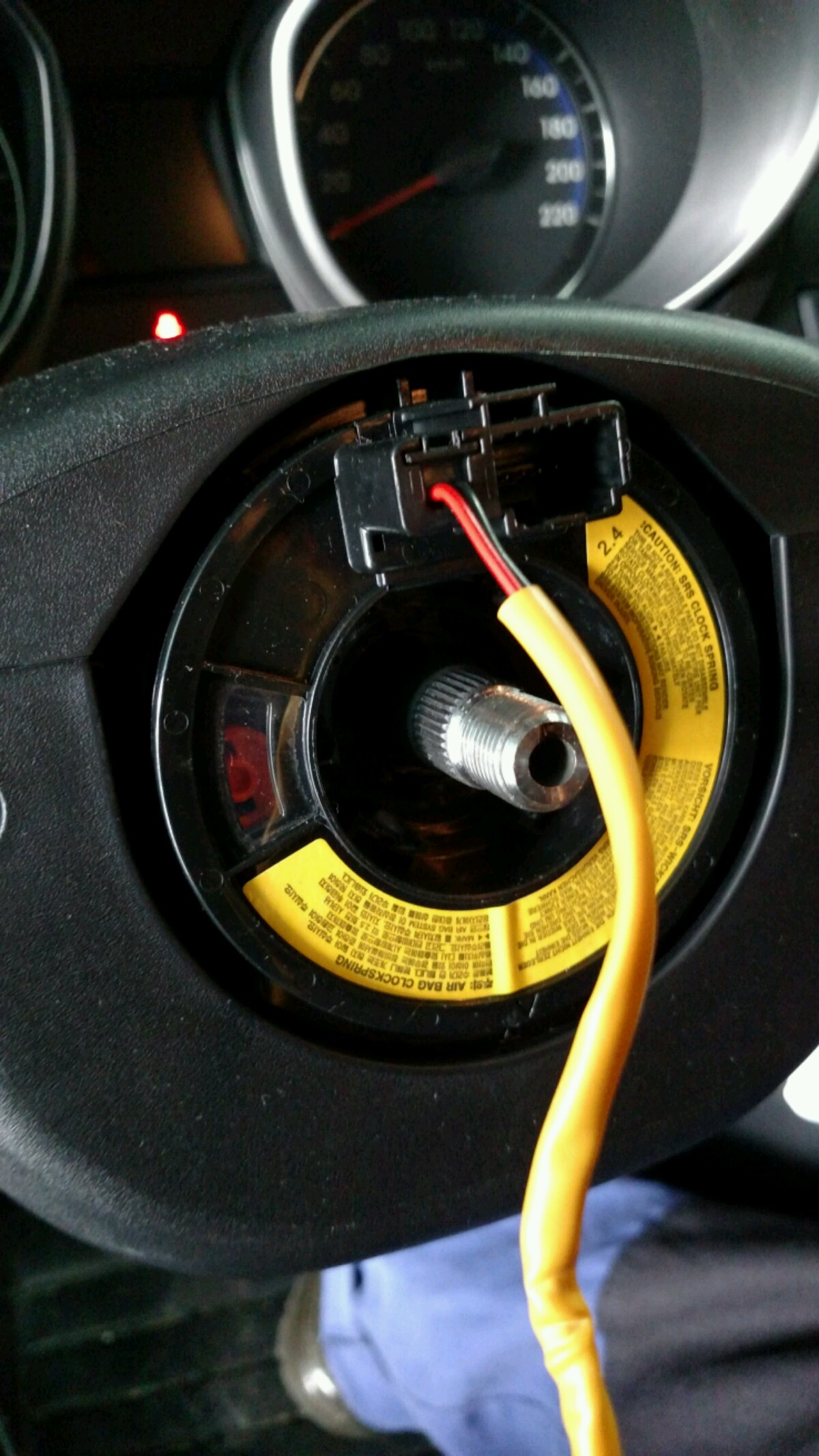

Pessoal, hj levei meu HB20 AT Comfort Style 1.6 2015 na CSS Hyundai AMX em Itaborai-RJ (não vou na Caoa de Niterói-RJ nem ganhando outro carro) pelo mesmo motivo: barulho na direção.
Como não posso ficar sem o carro e o local era longe, propus a css que me agendassem para o 1o horário. Que eu iria acompanhar. Assim foi feito (por sinal, muito bom o atendimento dessa CSS).

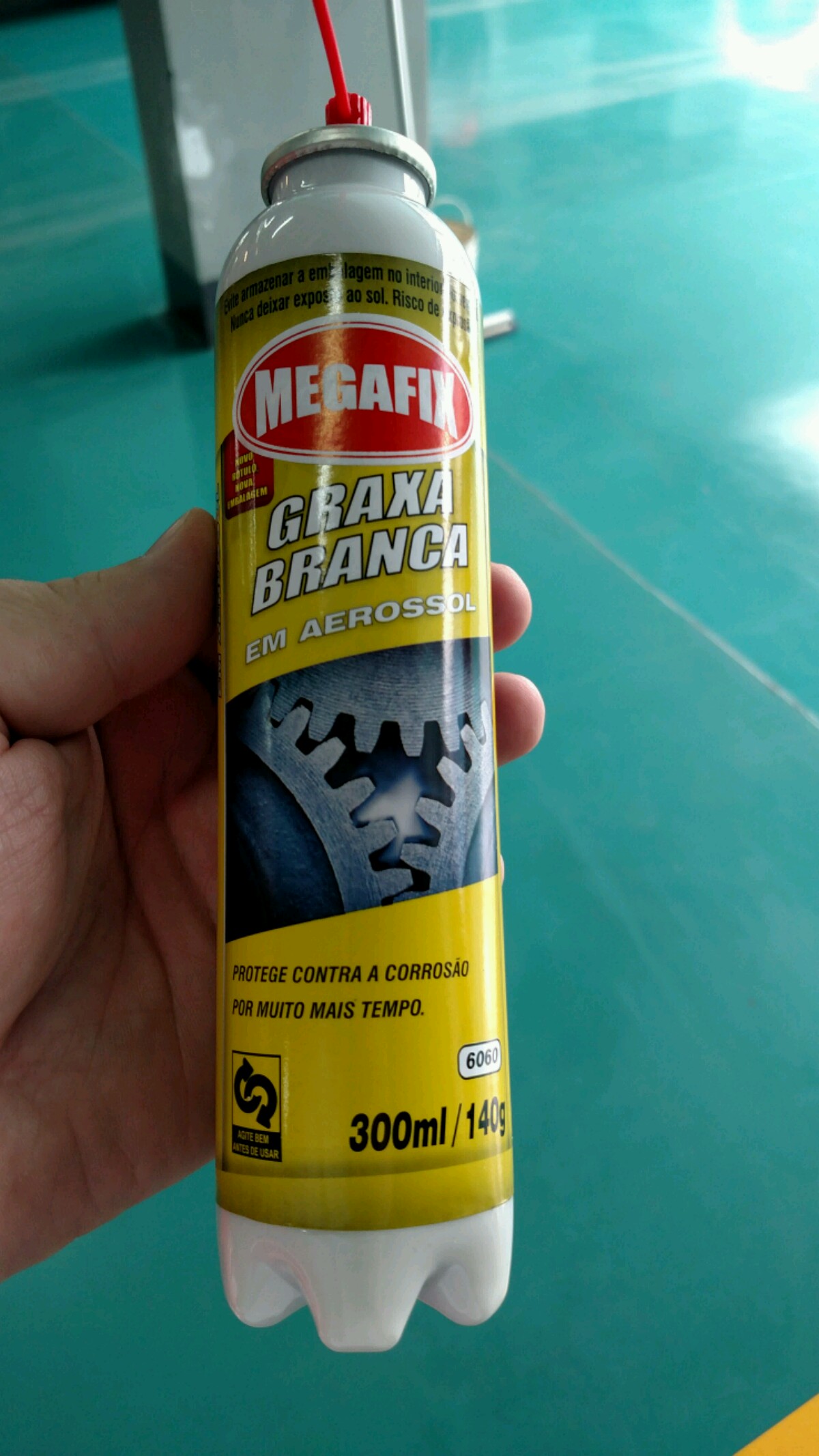

Assim que eu falei para o mecânico o problema ele riu. Disse que já sabia até o q era. Desmontou o volante e me mostrou que existem umas rodinhas dentro que ficam rodando e batendo fazendo esse barulho. Não tem risco para a nossa segurança, somente é chato ter barulho em carro zero.
Ele jogou Graxa Branca em Spray e montou o volante novamente. Ainda fazia barulho, mas quase nada. Ele disse que era para rodar um pouco com o carro para poder lubrificar bem onde ele jogou. Quando cheguei em casa eu já não ouvi mais o barulho, mas de noite eu confirmo (vai estar apenas o grilo me atrapalhando com barulho).
Abs.

Esqueci das fotos...
Enviado de meu XT1225 usando Tapatalk

Valeu pelas fotos Daniel!
Esta graxa branca é muito boa, suporta altas temperaturas e não saí com facilidade.

Então, o maldito barulho continua!
Vou rodar a semana toda e checar de novo...
