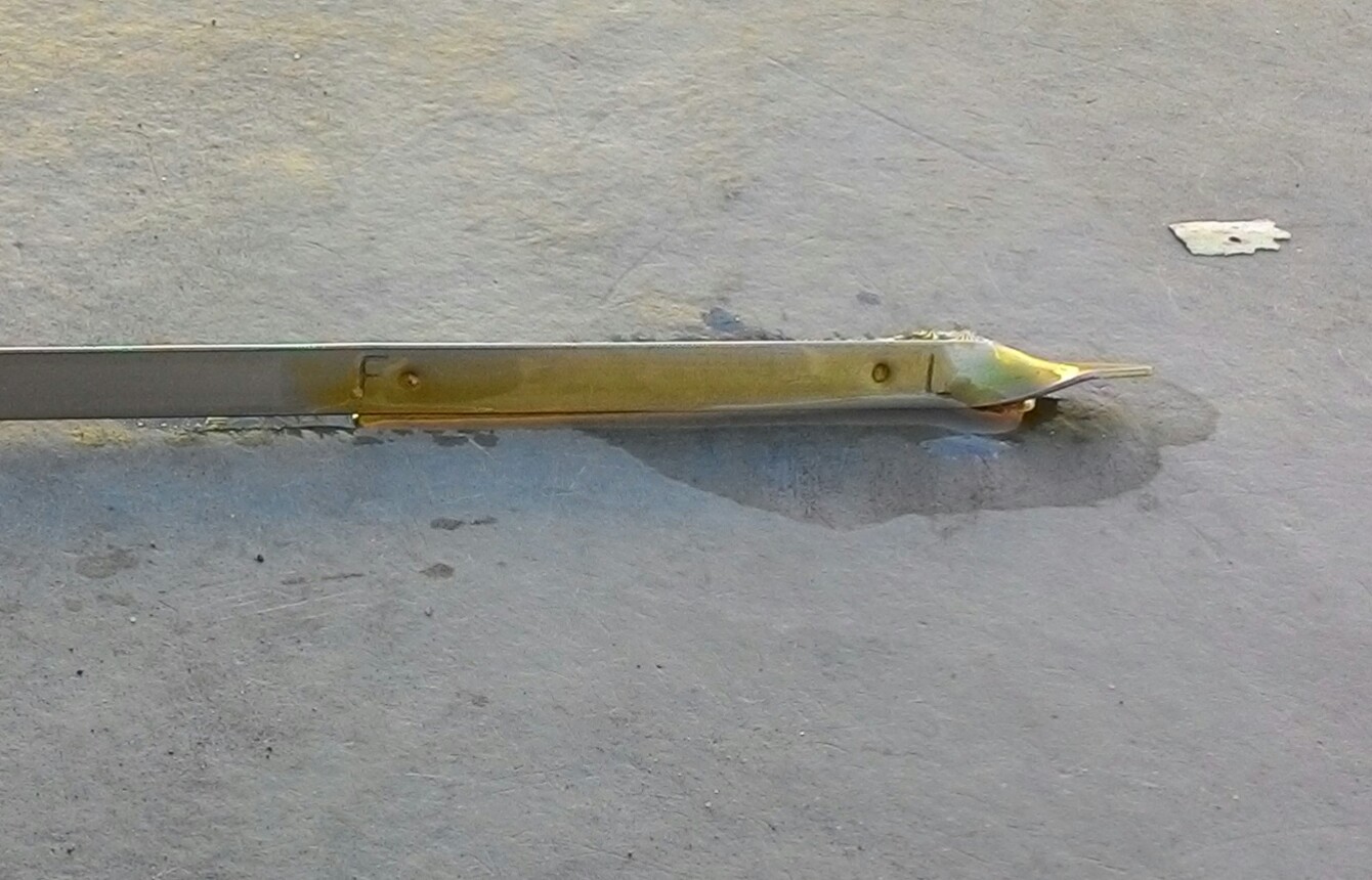

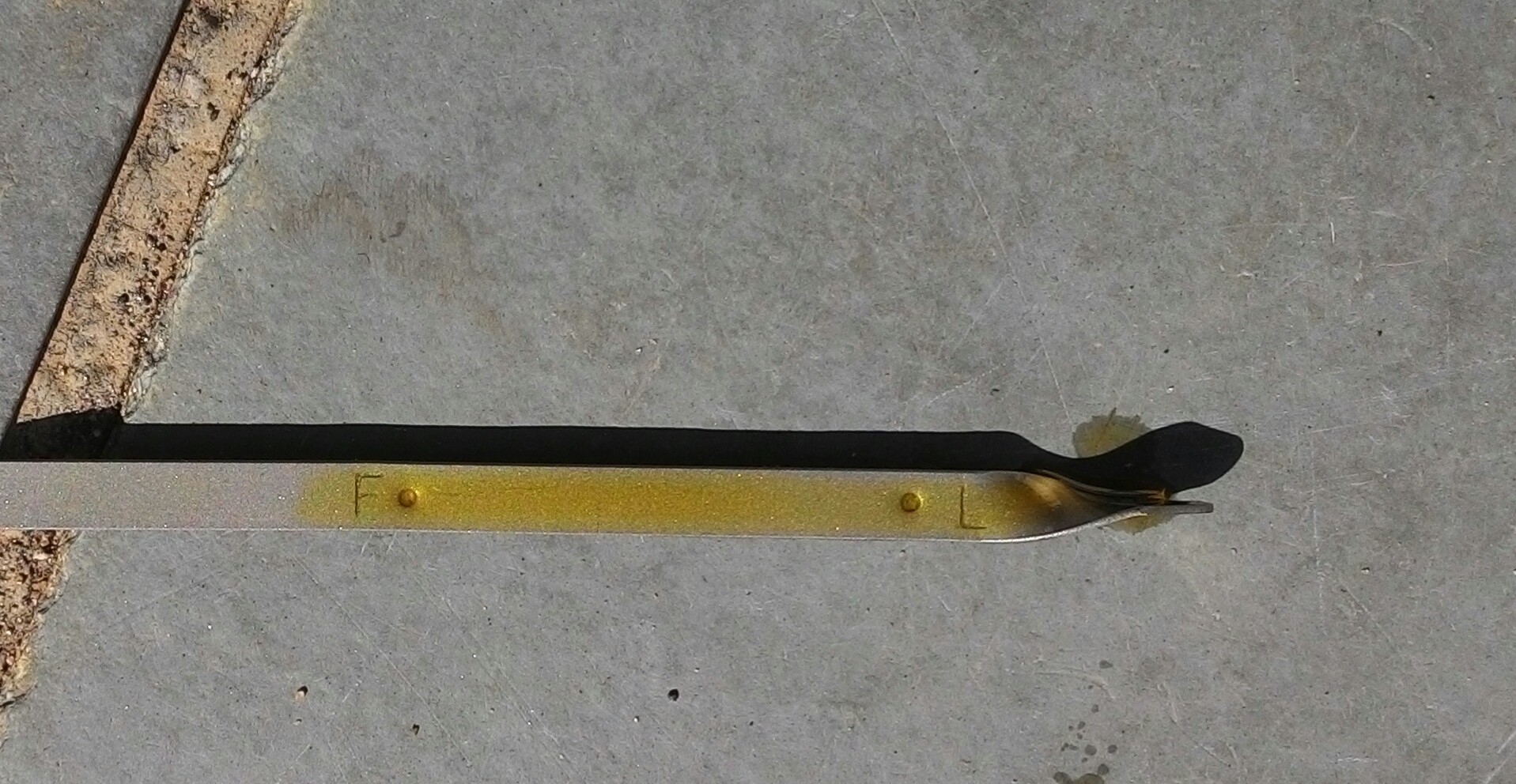

Hoje verifiquei o óleo do meu carro. Ele também está acima da marca "F" tanto com o motor feio ou quente.
Verifiquei também que na revisão dos 50 mil km. ( fev/15) foi colocado 3.3 l. já ma revisão dos 60 mil km. ( jun/15) foi colocado 3.6 l.

Realmente o meu carro mesmo frio nunca ficou abaixo do F (full). Ou a gente sempre andou com muito óleo, e agora vamos andar com mais ainda ou essa vareta nunca valeu de nada.
