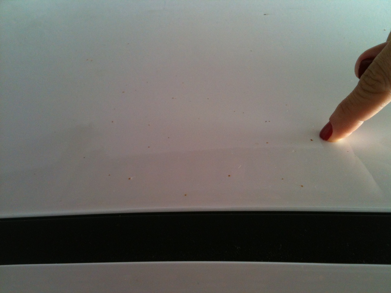

TENHO UM HB20 BRANCO DESDE QUE COMPREI ELE ESTÁ APRESENTANDO PONTOS DE FERRUGEM NO CARRO INTEIRO COMO CAPÔ / PORTAS / TETO ...ELE ESTÁ COM 4000KM E FOI COMPRADO EM ABRIL. O QUE FAZER?

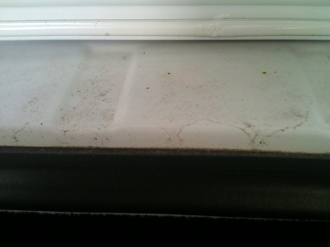

Posta as fotos...

Que parte do carro é essa na 1ª foto? Não localizei.

Putz, no seu caso ta pior que o meu, bastante, achei no meu carro só uns 4 pontos de ferrugem, e polindo beeeem, eles ficam imperceptiveis...mas no seu caso, acho que a css tem que tomar uma providencia...daqui a pouco o seu carro vai ser marrom com pontinhos brancos :?

Tem certeza que são pontos de ferrugem? É que ferrugem tende a partir de dentro e formar crostas, descascando a região. Isso aí me parece muito sujeira de terra vermelha. Levem o carro a alguem que faça polimento e peçam para ele lixar e polir a região que eu tenho qse ctz q sai.

Concordo. Também acho que não seja ferrugem não, como disse o amigo, sairia de dentro pra fora, pipocando a pintura. A não ser que alguma coisa bem contundente, pontiaguda tenha impactado forte o suficiente na frágil pintura do carro, arrancando a tinta e expondo a lataria causando esses pequenos suspeitos pontos de ferrugem, tipo aquelas pedrinhas e poeira que são causadas normalmente em BR quando se anda muito perto atrás de ônibus, caminhões em velocidade alta. Você anda muito em estrada de areia ou BR?

Não importa o quanto bote foto aqui, ninguém acredita que são pontos de ferrugem, quando coloquei foto fui até zoado --'
No meu caso eu lavei, poli bastante, melhorou muito, fica praticamente imperceptivel, mas o pontinho continua la se olhar bem de perto...mas o meu carro aprsentou so 4 pontos, bem mais discretos que esses ai... :?

Polir simplesmente nao adianta. Meu carro anterior apresentava isso, mas sempre era sujeira e facilmente resolvida com um polimento cristalizado, que é basicamente o procedimento que te falei. No meu caso esses pontinhos nada mais eram que os pedriscos do material do acostamento que algum carro jogava sobre o meu. No seu caso, desconfio muito que foi no transporte da carreta. Para tirar a dúvida, só fazendo da forma que te recomendei: solicitando um polimento cristalizado na região. Se não sair é pq vem de dentro para fora e realmente será ferrugem.
