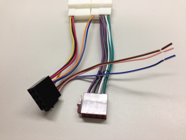

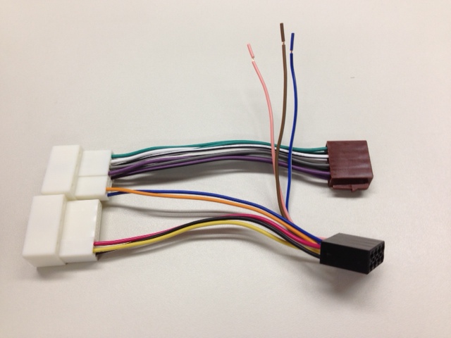

Manteiga,
comprei o chicote nesse link e veio igual ao seu com apenas 13 pinos..
http://produto.mercadolivre.com.br/MLB- ... B451103502
Putz será que eu devolvo para o cara? como é que eu vou pedir mais 3 terminais? será que eu consigo compara por fora em algum lugar?
Agora vamos realmente usar os tres fios mais finos?
Cores:
Azul e branco
Rosa
Marron
ele estão soltos faltando somente a parte metálica para ligar eles...

Manteiga pois é, falei com o cara que me vendeu ele não tem os terminais, porém o plugue dele é bem bacana diferente da foto, ele acho que tem o encaixe padrão de som.
O Plugue tem os 16 fios, só não tem os terminais, tentei arranjar com o Leonardo que voce me indicou ele simplemente ele falou que vende somente o plugue completo por 56 reais, o cara nem quis dar muita bola, deu vontade de até desistir da compra, isso que eu me propus a pagar os 3 terminais, mas blz..
Tentei arranjar os terminais numa loja de eletronico e não consegui, a moça da loja falou que eu iria conseguir numa loja de som, enfim não sei se a loja de som tem esse pinos ainda mais dakele tamanho que é bem fino.
To na luta aqui pra arrumar.

Creio que esse plugue (lado cor escura) não encaixa na traseira do som não.....o melhor é tirar o som pra ter certeza, mas esse plugue escuro é diferente do plugue que encaixa no som do HB20...

Manteiga escreveu:Creio que esse plugue (lado cor escura) não encaixa na traseira do som não.....o melhor é tirar o som pra ter certeza, mas esse plugue escuro é diferente do plugue que encaixa no som do HB20...
Manteiga seria o plugue padrão do Som do HB é do lado branco...
Eu lembro que o som do Pioneer a traseira era parecida com essa... ele tem o chicote deles e sai desse plugue marron e preto.

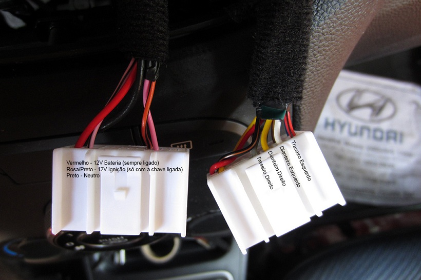

Voce pode tirar uma foto do seu plugue com 16 fios?
Manteiga
Mensagens: 43
Registrado em: 24 Fev 2013 20:59
Re: Chicote original do som. Dúvidas!
#56 Mensagem por Manteiga »
Esse é o plugue que encaixa atrás do som....o que vc comprou (com a ponta escura) é diferente....

Manteiga escreveu:Esse é o plugue que encaixa atrás do som....o que vc comprou (com a ponta escura) é diferente....
Vamos La Manteiga,
O Plugue Marron e o Preto ou ele liga tipo num plugue padrão de mercado tipo da Pioneer (Acho eu) ou eu corto e puxo a saída do falante para um conversor RCA, esse plugue só adianta se eu ligar outro aparelho de mercado tipo um DVD Pioneer.
O Plugue que voce me indicou é para ligar o outro lado do retorno do som original HB 20 sem cortar pois o fio interceptando o corte ou a emenda do fio...
