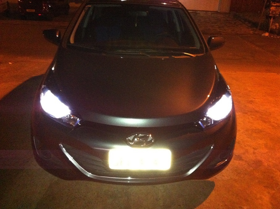

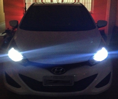

Não vi ninguém falando da H4 da Alper nos faróis. Fui corajoso e comprei a Cristal Blue 5000K.
Gostei muito! São bem mais baratas (paguei 27,00 o par no site da Ricardo Eletro e frete pra Brasília por uns 7,00) e iluminam muito bem! Ontem faltou luz no meu bairro e pude ver que elas iluminaram de uma ponta a outra da rua(250 metros) no farol baixo.
São bem bonitas e não tem o aspecto azulado.
Seguem as fotos.
Seguem as fotos.

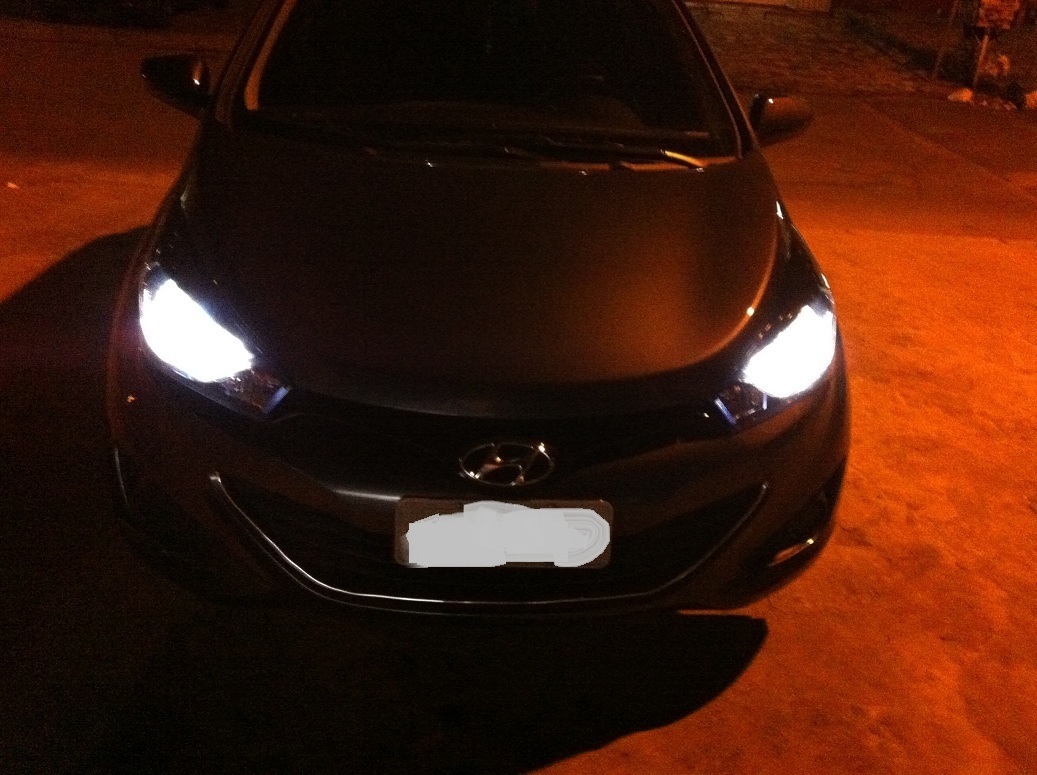

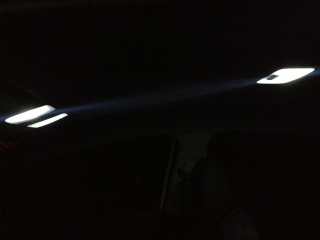

Galera instalei hoje as lâmpadas de farol,lanterna,teto e placa ficaram showw.
Farol Alper: H4 - 60/55watts - Crystal Blue Extreme 5000k
Lanternas e placa:Pingo 28 leds
Interna Teto:Torpedo 16 leds
Fotos somente com a lanterna ligada

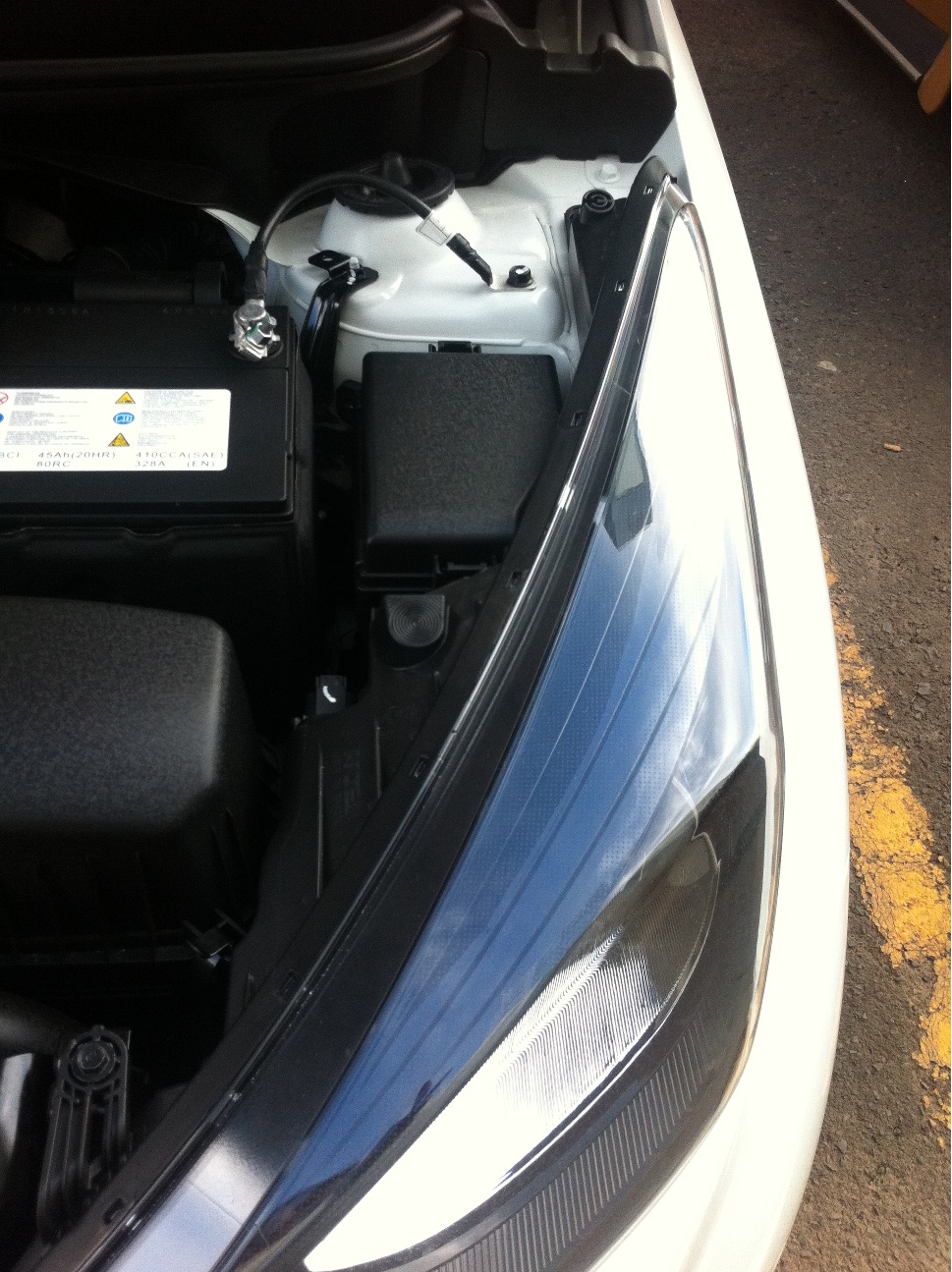

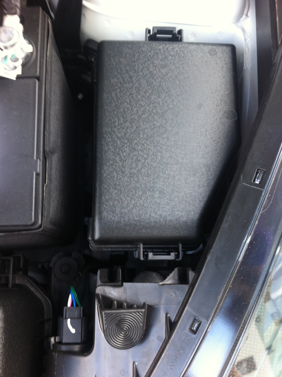

Gente preciso de ajuda. Fui tentar trocar as lampadas e me deparei com o problema da caixa de fusivel que o R Lubi disse.
no entanto, não tenho acesso aos parafusos pra poder tirar o farol e mexer (pelo menos eu nao achei).. como faço?
abaixo as fotos de como é apertado la..
