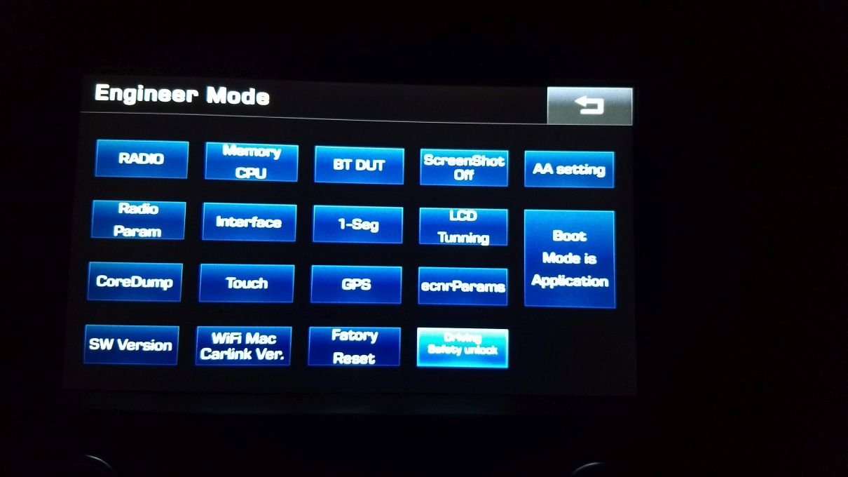

Entrei no modo Engineer e lá estava ela, a tão sonhada opção Safety driving mode. Clica em cima e seleciona DISABLED.
sem fios cortados 8-)
desvantagem: sempre que reiniciar o carro, tem q repetir o processo 3331231333. mas é tão rápido q nem incomoda.
Versão HB20 Copa 2018.
Talvez uma atualização do SW nos outros CM seja necessária para aparecer esta opção.

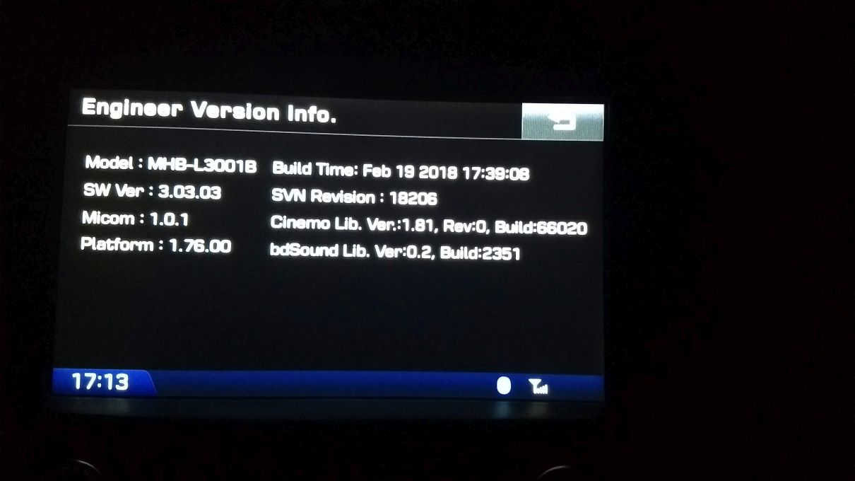

Acabei de verificar os códigos para a central multimídia deste carro e realmente confere com o procedimento mostrado pelo GMolinari, não cabendo mais os procedimentos com teclado (daquele vídeo do Youtube de 2 partes) nem mesmo os que foram usados no site russo, que usa o Total Commander para Windows CE para acessar os arquivos launcher.ini e launcher.table. Em anexo, coloco as fotos das versões dos componentes (modo usuário e modo engenheiro) bem como o próprio menu do engenheiro Hyundai.
Visualização de versões - Modo engenheiro

Menu do engenheiro Hyundai

Pessoal, Vi ali opções como scnrParams e fiquei me pergunando: Alguém já tentou acessar dados do computador de bordo pela central? Essa opção não seria isso? Pergunto pois em outros carros se consegue ter os dados de consumo, e outras configurações, a exemplo do Polo e do Sandero.
Samuel,
Eu não pluguei um computador ou tentei abrir a base do sistema da central como outros fizeram, mas já fucei em umas coisas nessa tela. A maioria delas não 'faz nada' ao toque na tela. Essa tag que vc destacou, eu entendo como Parametros de tela (screen parameters). Eu não lembro exatamente qual foi a função q eu mexi certa vez, mas ela alterou a orientação da tela (vc gira a imagem em 90 graus por exemplo) e só voltou depois q eu desliguei a chave e aguardei uns 2 minutos.
