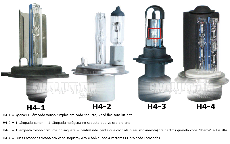

Seguinte, eu instalei o H4-3 no meu HB20 s1.6 Aut e acontece exatamente o que foi citado no inicio risos.
Quando aciono a luz alta o USB para de lê ou ele muda a musica..
Alguém sabe dizer o porque e como corrigimos isso? Muito estranho.

Além de parar de ler ou mudar a música, me parece vendo a foto das lâmpadas que nenhuma vai resultar em um bom farol apenas com a troca da lâmpada, pois os focos de luz, equivalente ao filamento nas halógenas, das diferentes lâmpadas estão em diferentes alturas e posições entre sí e diferentes das posições corretas da halógena P4 para as quais foi projetada e feita a parábola, o refletor do farol. Por mais certo que fique, vai ficar errado.
Pelo menos na foto essa impressão é inequívoca.

Alguem poderia me ajudar... comprei o bi-xenon h4-3 porém ao instalar nao acende ( nem alta nem baixa) mas o motor funciona, pq quando jogo do farol baixo pro alto, o motor da lampada aciona.
