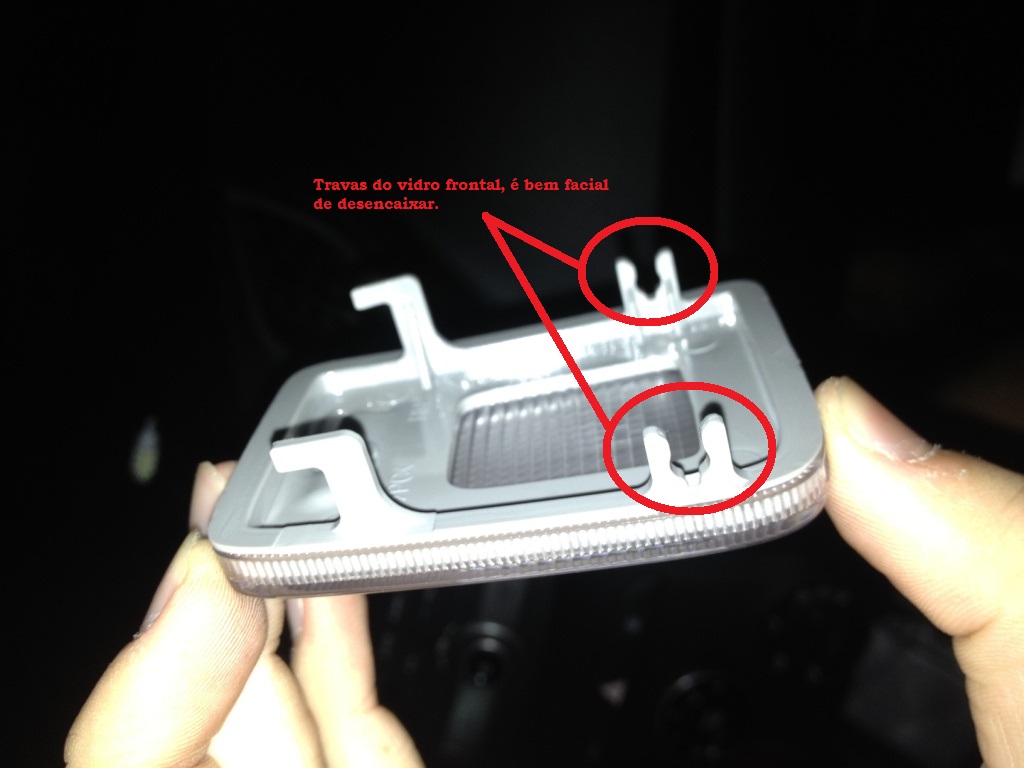

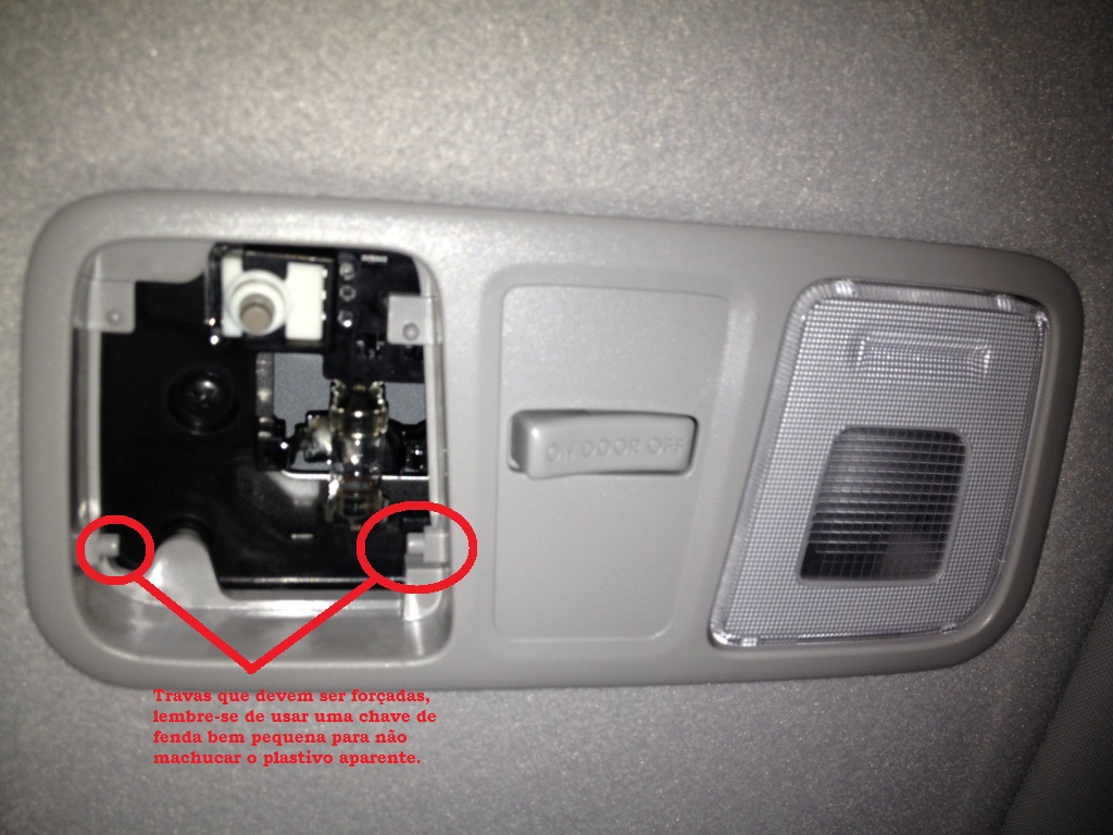

Gostaria de dar minha contribuição ao tutorial! Seguem algumas fotos do modelo do meu carro (Confort plus 1.0 2012\2013)
Para abrir o local da lampada do modelo citado, você deve forçar com uma chave pequena a parte inferior (lado contrario ao que aperta para acender) onde ficam 2 travas laterais, conforme foto anexa. (1)
Na segunda foto é apenas para mostrar as travas, é bem simples a retirada!

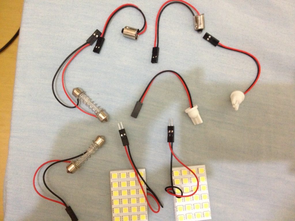

Na terceita foto, estão as placas que coloquei no meu carro, não precisei adaptar nada pois vem com uma fita dupla face atras da placa de led, fixei nos parafusos e pronto! O resultado parcial está na minha garagem, ainda falta a troca da luz interna central.
Espero ter contribuido com o pessoal que está com receio para fazer a troca, qualquer duvida estou a disposição.
