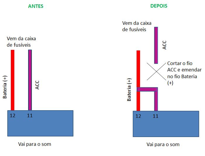

- Manteiga
- Mensagens: 43
- Registrado em: 24 Fev 2013 20:59
Re: Chicote original do som. Dúvidas!
will_aleksander escreveu:Manteiga escreveu:Pessoal,
Segue planilha com os cabos e cores do chicote do som....
Mantega se eu soltar o fio 11 rosa+preto do conector e ligar um fio do conector 12 vermelho no 11, o rádio vai funcionar sem a chave, certo? Será que assim ele não irá desligar quando der a partida?
Vc deve fazer a seguinte ligação:
- Som sempre ligado.JPG (37.6 KiB) Exibido 26543 vezes

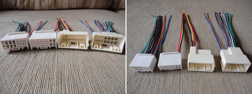

Guilherme Noronha escreveu:Chegou hoje o meu adaptador pra som, abaixo duas fotos e o link de onde comprei:
Comprei nesse anúncio do ML:
http://produto.mercadolivre.com.br/MLB- ... ete-gr-_JM
Só falta os alto-falantes chegarem pra eu finalmente começar a ligar isso tudo!
Acho que eu fiz caca, eu tenho o Som original e comprei esse adaptador pra instalar um modulo e não cortar os fios do falantes e bateria.
- Manteiga
- Mensagens: 43
Na verdade vc precisa das 2 pontas, macho e fêmea....e faz as emendas (falantes, módulo) entre eles..
Eu comprei esses e vou instalar nesse fim-de-semana....
- Chicotes Mercado Livre.jpg (205.79 KiB) Exibido 26502 vezes
dnl.oka
- Mensagens: 284
- Registrado em: 23 Fev 2013 01:13
Manteiga escreveu:Na verdade vc precisa das 2 pontas, macho e fêmea....e faz as emendas (falantes, módulo) entre eles..
Nossa !!! mas
- Manteiga
- Mensagens: 43
Vc tem comprar esses aki pra fazer o conjunto com o conector que vc jah comprou....
http://produto.mercadolivre.com.br/MLB- ... B461651760
Mas acho q era a ultima peça...
Depois q comprei, verifiquei que vieram só 13 fios, sendo que o correto é vir 16 fios...fui lah no vendedor (Cambuci - São Paulo) e ele me deu mais 3 fios com os terminais pra encaixar no plugue....agora tah td certo....
Manda um e-mail pra esse cara (vendedor do ML) perguntando se ele ainda tem alguma peça...se tiver, pede com os 16 fios....fala que vc conversou com o Fernando (cliente dele), ele vai saber quem é...
Leonardo Fock (asiaimport23@yahoo.com.br)
dnl.oka
- Mensagens: 284
Manteiga escreveu:Vc tem comprar esses aki pra fazer o conjunto com o conector que vc jah comprou....
Fernando,
MUITOOOOOO Obrigado!!!
Mandei um email para o Leonardo agora só aguardar ele responder...
