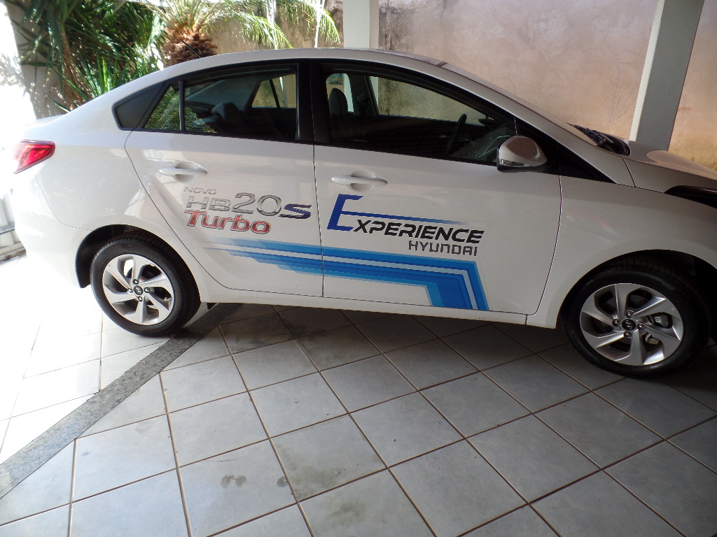

Então Rogério, quando eu fiz um longo test drive de quase 500 kms com um HB20 sedan turbo recém lançado, gostei muito do desempenho dele e vamos considerar que ele tinha apenas um pouco mais de 2000 kms rodados, era absolutamente original ainda e que ele estava abastecido apenas com 100% de etanol.
Percebi que a partir de 2500 rpms, o torque desse motor dele já era abundante o suficiente para passar para as marchas seguintes e assim, quando vc começar a subir alguma subida em 6ª marcha com rotação a partir dessas mínimas 2500 rpms, vc deve ir apertando o acelerador e observe a reação do motor :
Se ele mostrar que tem fôlego para ir subindo e até aumentando um pouco a velocidade, é um ótimo sinal, mas se mesmo que vc for apertando progressivamente o acelerador nessa 6ª marcha, vc observar que o veículo não mantém e nem aumenta a rotação e a velocidade, significa que essa marcha está longa demais para essa situação de condução e nesse caso, não perca mais tempo e reduza logo para a 5ª marcha para ajudar o motor a vencer essa subida.
Saiba tb que consegui atingir a velocidade máxima dessa versão de HB20 turbo foi na 5ª marcha quando ele atingiu até rápido , exatos 190 kms/h indicados no painel e isso ocorreu numa reta de uns 2 kms de extensão com um leve aclive ao londo dela (subindo levemente) com o motor cheio a exatas 6000 rpms.
Nesse caso, eu já vinha embalado a uns 130 kms/h na 6ª marcha e ao entrar no começo dessa longa reta , tendo uma boa visibilidade pela frente e sem movimento, voltei logo para a 5ª marcha e afundei o pé no acelerador até ele atingir a sua velocidade máxima.
E assim, entendo que essa 6ª marcha seria uma sobremarcha, ou uma marcha mais indicada para economia e nunca para se atingir a velocidade máxima nessa versão de HB20, apesar de que nas 2 viagens curtas que fiz nesse HB20 sedan turbo durante esse test drive, percebi que em rodovias mesmo com subidas um pouco mais acentuadas, vindo embalado já a uns 110 kms/h a 120 kms/h e na 6ª marcha, ele me surpreendeu pq mostrou folego para vencer essas subidas sem necessitar reduzir para a 5ª marcha.
Concluindo, gostei sim desse câmbio manual dos HB20 turbo pq ele mostrou na prática que está perfeitamente bem escalonado tanto para proporcionar um máximo desempenho e tb para se obter uma ótima economia de combustível.
Esse da foto abaixo é o sedan turbo do test-drive e que eu experimentei assim tão intensamente e se ele andou tão bem quando ainda era todo original e com o motor pouco amaciado, imaginem ele chipado , com um DP sem catalisador , com um boost de pedal de acelerador e obviamente apenas abastecido com 100% de etanol ... rsrsrsrsrs!!!
É isso aí, boa sorte colega !
