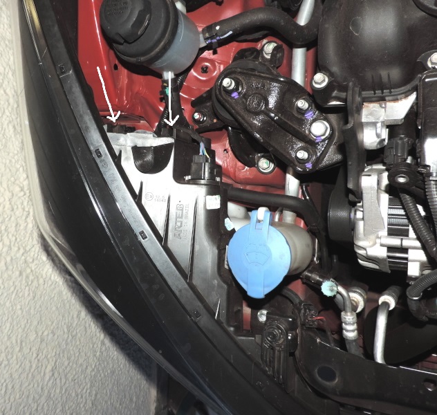

ericardos escreveu:Desculpe pela minha ignorância, Roberto, mas o acesso a essa regulagem (ao parafuso em si) se dá retirando-se o farol esquerdo?
Ericardos, se o farol é original só precisa abrir o capo e olhar bem cada farol na parte de plástico preto atrás de cada farol. Você vai ver duas canaletas, uma vertical e outra inclinada, para guiar a chave philips, para a regulagem vertical e horizontal.

ericardos escreveu:Roberto, novamente, muito obrigado. Não aguentei e fui lá olhar. Pelo o local é fácil de localizar, a regulagem talvez não rsrsrs. No fim de semana vou seguir as suas dicas e ver como fica! Grande abraço
Também fui ver. Eu sempre digo que é fácil mas fiquei com uma dúvida e não quis mexer para ver.
Tem um tipo de funil em cada uma das duas canaletas para guiar a chave philips, uma inclinada (à esquerda na foto) e outra vertical (à direita na foto).
Acho que a inclinada move o farol horizontalmente e a vertical move verticalmente a parábola, e consequentemente o foco.
Gostaria que me confirmassem depois se é assim ou o contrário.
Abraço e sucesso!

ericardos escreveu:Roberto, voltando para te posicionar... Consegui regular o farol do lado direito. Do lado esquerdo o acesso, como eu imaginava, é horrível. Não creio que seja possível sem a remoção do farol.
Desculpe, ericardos, eu não consegui ser claro.
A chave tipo philips é aquela de fenda em cruz.
Existe uma canaleta por onde você enfia a chave.
Lá no fundo ela encaixa nesse parafuso de cabeça sextavada que também tem entrada para chave philips e para chave de boca.
O acesso é completamente livre e a canaleta termina onde a chave philips tem de engrenar nos dentes internos desse parafuso de cabeça sextavada.
É como uma rodada milimétrica.

Roberto, não tem porque se desculpar, eu é que estou te importunando... Como eu havia dito que voltaria, resolvi não deixar sem resposta. Pois bem, voltei lá pra ver e vc está coberto de razão. Como vc citou, nesse parafuso sextavado, também tem a abertura para a chave Philips e o bonitão aqui fez o óbvio, meteu a Philips ali. Porém, de fato a canaleta não está ali à toa, né!? Como eu não tenho uma chave que chegue até o final dessa canaleta, não pude testar, todavia estou convencido de que NÃO é necessária a remoção do farol! Mais uma vez, obrigado pela paciência!
