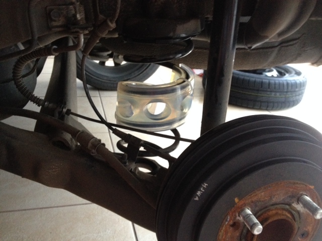

Recebi meu par traseiro domingo e instalei na mesma hora!!
Estou bem satisfeito com o resultado... Não testei com ninguém no banco de trás ainda, pois normalmente ando só eu e + 1.
Lombadas e desníveis na pista melhoraram muito com esse produto... O carro não fica mais molengão como antes...
A instalação eh bem simples... Mas, requer um pouco de paciência tbm kkkkk, pois entra bem apertado e chega uma hora q vc quase desiste kkkkk....
Obs.: Comprei só o traseiro!!! Não senti necessidades ainda de instalar nas molas dianteiras...
Segue duas fotinhos!!!

Digo_SCI escreveu:Recebi meu par traseiro domingo e instalei na mesma hora!!

No meu caso, eu não tirei as rodas, coloquei por dentro mesmo... por debaixo do para choque...
Abraço!

que gambiarra do cacete!
isso é um calço pra mola, vc ta impedindo a mola de realizar o trabalho de absorver impacto
o que o pessoal fala de bater seco com o carro carregado é quando a suspensão chega no fim do curso e o batente "para" o movimento
com este calço, este tal limite chega antes, vc diminui o curso da suspensão, alterando o conforto e estabilidade
gambiarra das bravas, no nível de usar grampos para rebaixar!
a suspensão do hb20 tem curso curto, principalmente na traseira. pra quem não gostou, basta andar devagar e ser mais cauteloso com o carro carregado...
ou se quer andar com carga, compre um carro maior, sedã ou picape!

viterbo escreveu:que gambiarra do cacete!

jovem, só disse para pegar leve na carga e nas ondulações. o projeto do carro tem a suspensão de curso curto na traseira mesmo.
agora, se vc acha o produto uma solução boa para vc, boa sorte!
um pedaço de plástico preso com cinta plástica na suspensão. :mrgreen:

Não sou tão jovem como citou (bem que gostaria), e muito menos o produto é feito de plástico como afirmou. Sugiro se informar melhor para poder questionar... e não simplesmente condenar algo que deixou bem claro desconhecer....
No inicio, assim como você, estranhei o produto. Porém, como nesta vida só colhe quem planta, ao invés de ficar me adaptando ao problema, conforme sugerido por você, pesquisei e resolvi arriscar. Minha surpresa foi que resolvi meu problema e decidi compartilhar devido ao grande numero de user insatisfeito com essa horrível suspensão.
