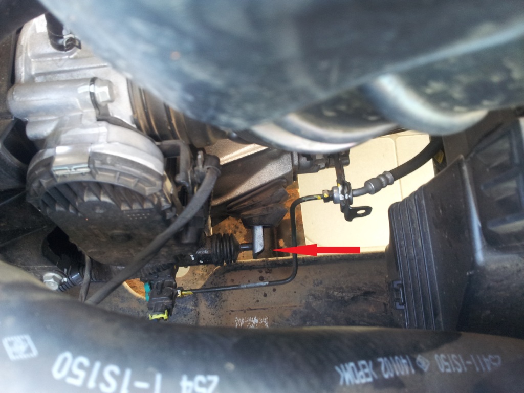

Boa tarde rafaair!
A peça que gera o ruído, pelo menos no meu, é essa abaixo ( onde a seta aponta):
Depois, quando perceber o pedal rangendo, peça alguém para pressiona-lo e fique com o capô aberto observando a peça. Depois nos confirme aqui se é mesmo de lá que surge o barulho.
Segundo o mecânico, não há o que lubrificar aí, já que a lubrificação é interna, feito pelo óleo do câmbio.
Ficaram de trocar para mim, em garantia, estou aguardando.

Depois de uns 2 meses a tal peça chegou na css. O cilindro da embreagem que mostrei na mensagem acima. Ligaram hoje para mim para marcar a ida lá para efetuarem a troca. Como não poderei ir antes, já que estive esse último final de semana lá, marquei para o dia 24/07. Depois que efetuarem a troca, voltarei para comentar o resultado.
A css é a Mazzam Motors de Sete Lagoas/MG.

Voltando com o Feedback.
A peça foi substituída, em garantia, mas o rangido persisti. Já entrei em contato com a css para marcar o retorno.
O interessante é que com o carro frio, não ser percebe o rangido, mas após o carro esquentar, o barulho fica bem alto, tanto que a impressão é o barulho sai do pedal, mas na verdade ele ocorre é na peça que foi substituída.
Então, voltarei depois com mais detalhes.

Lembrando que há duas semanas trocaram o cilindro auxiliar ( que fica próximo ao radiador), mas o barulho continuou.

Retorno:
Tive na css na sexta-feira.
Problema resolvido, mas tenho a impressão que será temporariamente.
Lubrificaram o "garfo" da embreagem. Demorou somente uns 40 minutos.
Sumiu o rangido.
A consultora me disse que se o problema retornar, será preciso eu agendar um tempo maior, pois eles abrirão um chamado na montadora e será preciso desmontar todo o conjunto para verificar.
Combinei com ela, caso o problema retorne, que faria isso na revisão dos 20.000 km, que deve ocorrer até Dezembro/Janeiro.
O atendimento da css Mazam Motors, em Sete Lagoas/MG, tem sido 10 comigo. Recomendo!
