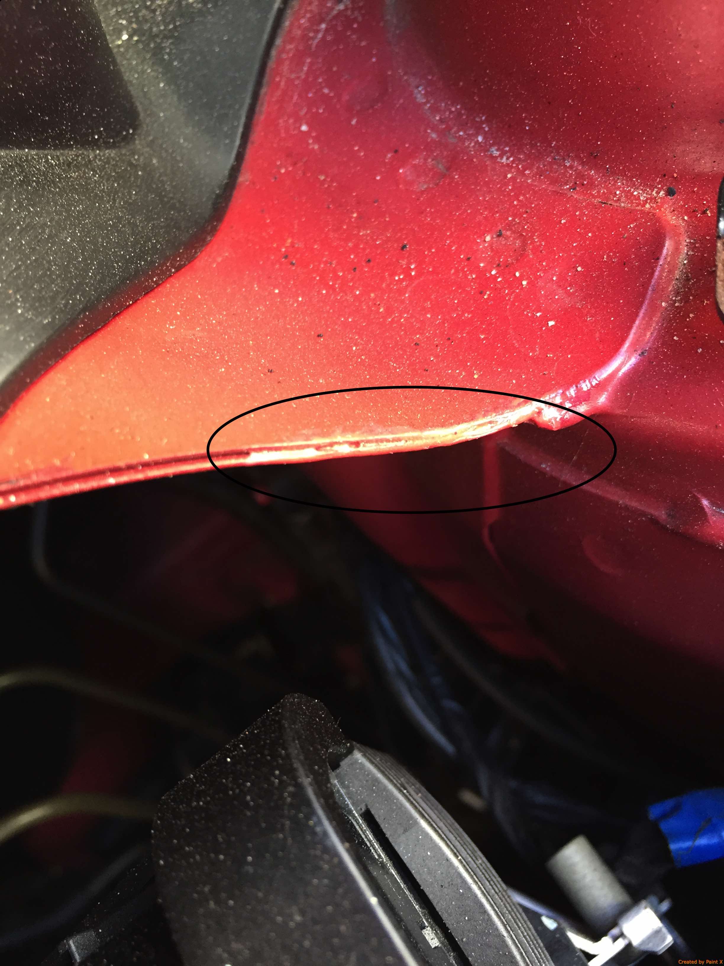

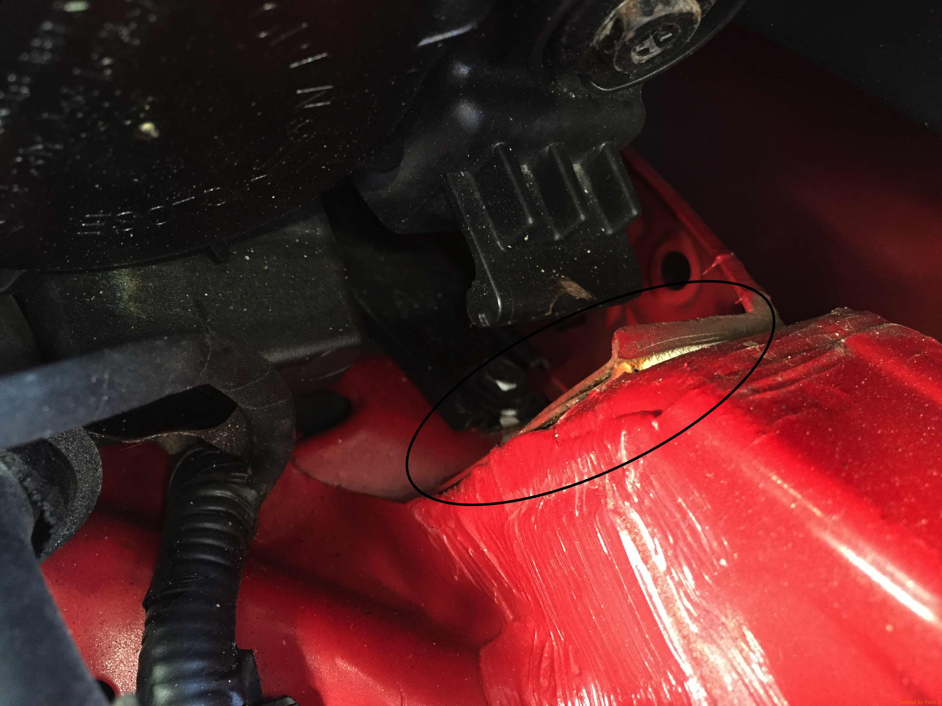

Pois o meu é um 2013/2013, vermelho e apresenta alguns pontos de ferrugem, dois pequenos no teto, notei quando fui trocar o envelopamento e encontrei dois no cofre do motor, um atras do farol do lado do passageiro e outro atras do motor, na lateral, do lado do motorista.
Os dois do teto a tinta tinha um pequeno estiramento, em formato de estrela. Como ja sabia que a garantia ia colocar a maior dificuldade e como nunca a culpa é deles, principalmente neste caso e pelo carro ja ter 2 anos de uso, apenas coloquei antiferrugem, depois passei verniz automotivo so no local mesmo e envelopei novamente. Daqui uns 2 anos quando for trocar o envelopamento do teto novamente, mando reparar.
Os do cofre do motor, no mais visível, lixei um pouco e passei esmalte de unha rosa (minha esposa nao tinha um vermelho em casa) kkkkkk
E no que fica atras do farol, só notei essa semana, quando removi o farol para trocar as lâmpadas, então joguei um WD40 e deixei lá. Estou esperando chegar um kit para pequenos reparos na pintura, aquele que vem um vidro com tinta da cor exata do carro e outro com o verniz, que vou dar uma pequena lixada e passar a tinta em cima e depois o verniz, como é no cofre do motor, nao precisa sr um trabalho tão caprichado, o importante é parar a ferrugem!
Se quiserem tiro fotos e coloco aqui para os incrédulos verem, não sei se consigo mostrar os do teto, por causa do envelopamento. Mas no local deles o envelopamento meio que ficou ressaltado. Os do cofre do motor, um é tranquilo tirar foto o outro acho que da pra colocar o celular por trás do farol e fotografar.
Sem contar os inúmeros pontinhos lascados na lataria, que chegam ate a base da tinta, ocasionados por pedrinhas que atingem o carro.
Vamos confessar, a pintura do HB20 é uma tremenda Merd@! A pior pintura automotiva que ja vi na vida.
E não venham me dizer que a ferrugem é de alguma pedrinha que arrancou a tinta e blablabla, pois ai vou pedir pra vc me explicar como uma pedrinha acertou atras do farol, onde nao cabe quase nada ou então na lateral do motor, por trás, na parte de cima. Ah, vale ressaltar que ambos os pontos são em junção de chapa.
Os do teto tb são escrotos, sempre tive o teto envelopado, envelopei na semana que recebi o carro, ou seja, ali não tem contato com agentes externos nenhum, e o envelopamento não foi feito com agua, eu acompanhei. Como diabos apareceu esses dois pontinhos de ferrugem???? OU seja, foi algo de dentro da própria chapa.
Detalhe: Moro na beira da praia.

Re: PONTOS DE FERRUGEM NO CARRO INTEIRO
patricio escreveu:Clever escreveu:Como eu disse, não descarto que exista problema e muito menos que a pintura não seja de ótima qualidade... mas essa por baixo do envelopamento é complicada hein, ainda mais se envelopou logo que comprou...
Envelopei na semana que comprei.
Vou tentar tirar as fotos
Seguem as fotos. Dia 13/08 vou levar o carro pra revisão dos 30 mil km e vou reclamar ao menos dos dois pontos no cofre do motor. Os do Teto não vou nem falar, pq vão arranjar uma desculpa para colocar a culpa no envelopamento e vou só ter raiva.
