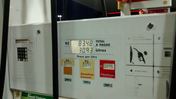

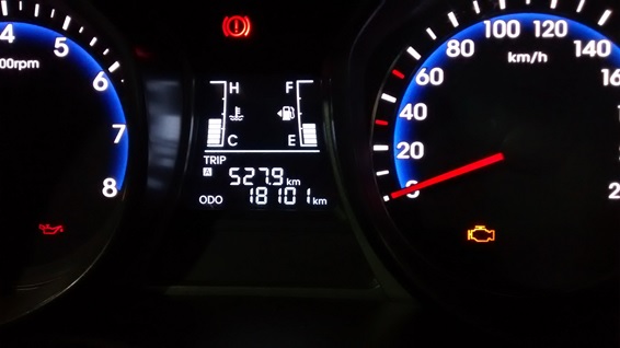

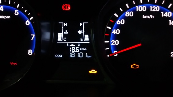

Posso perguntar?
Vocês estão realmente se baseando no computador de bordo?!? Já fizeram o teste do tanque cheio vs km rodado??
Cara pelo Santo Amor de Deus não se baseiem pelo computador de bordo... DE NENHUM CARRO...
Fiz uma viagem de 530 KM de Porto Alegre a Marau e o computador de bordo mostrou 18.6 KM/L... fiz a prova do tanque vs KM e deu 17.07 KM/L
(FOTOS 527.9 KM / 30.93 L = 17,0675719366311 KM / L)
Do mesmo jeito que andei com um tanque 100% álcool na cidade e o computador acusou 9.1 KM/L e a prova do tanque deu 9.7 KM/L
SEMPRE, SEMPRE peço pro frentista parar no primeira estágio (não entupir o respiro etc etc etc)
OU vcs tão andando feito maníacos psicopatas OU realmente o HB20 de vcs veio bixado...
Eu hein...

Olá Luiz! Tchê, os 17.07 eu fiz na estrada, mas fui na manha mesmo, pra fazer média, a 80~90 KM/H
Agora os 9.7 KM/L que eu consegui na cidade: Aqui em Porto Alegre tem uma avenida chamada Carlos Gomes. O meu trajeto é tipo 70% nessa Carlos Gomes, onde eu consigo trafegar a 60 KM/H em 5ª marcha, nos horários onde eu a utilizo.
Eu pratico direção defensiva (veja o tópico viewtopic.php?f=64&t=8725&hilit=mchawk ).
Quando eu pego trânsito, obviamente a KM/L vai baixar, pois o motor está gastando combustível pra ficar parado por 10 minutos, por exemplo. Aí a KM/L cai drasticamente também.
Faço trocas de marchas a no máximo dos máximos 2.5k RPM.
Abraços!

Agora sim tá explicado!!! os 17 km tu fez na ESTRADA!!!Aí tá certo!!!
Essa minha média tá certa mesmo, em um trajeto diferente do q eu faço diariamente, na cidade, e com um pouco de trânsito eu já cheguei aos 10km/l!na gasolina!!!
O trajeto q faço diariamente eu alcanço uma velocidade média de 40km/h!!!Daí tu vê q não tem nada de errado!!!
Tenho certeza q se eu pegar estrada eu alcançaria esses 17!!!E essa média de 6,1 tá certa tbm!!!Isso é a média de álcool+cidade+transito!!!Acho q o meu faria uma média dessa tbm!!
Eu geralmente troco de marcha a cada 2000rpm mais ou menos!!!!
