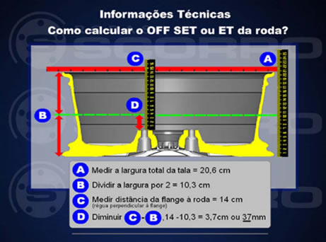

Qualquer dúvida siga a formula para achar o off-set ou ET da sua roda
- calculo do off-set.jpg (34.39 KiB) Exibido 12569 vezes
