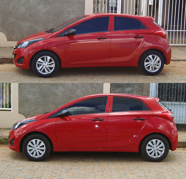

- MadMax
- Mensagens: 241
- Registrado em: 14 Fev 2013 12:35
Re: Diferenças sentidas na troca de Roda aro 14 para aro 15
Borba91 escreveu:Penso em fazer o mesmo, botar a roda do premium no meu comfort plus 1.6.
Amigo teria alguma foto do carro após a mudança?obg
Só hoje que vi sua mensagem....da uma olhada na foto pra vc ver o antes e depois das rodas....eu adorei....ficou muito melhor em todos os sentidos.....
- Foto HB20 Julho 2013 comparativo roda.jpg (349.01 KiB) Exibido 9620 vezes

ViniciusDOHC
- Mensagens: 866
- Registrado em: 03 Mar 2013 23:16
- Localização: SSA - BA
MadMax escreveu:Borba91 escreveu:Penso em fazer o mesmo, botar a roda do premium no meu comfort plus 1.6.
Parabéns! Ficou excelente
