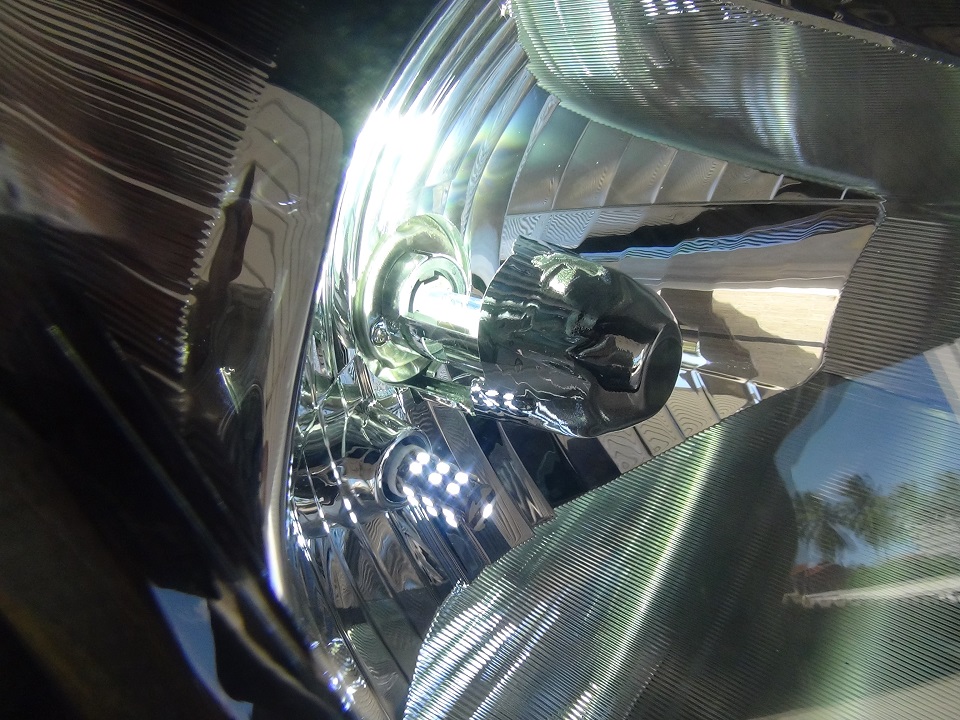

Davidol escreveu:O Bi-Xenon é o H4-4, porque tem 2 xenons na mesma lampada. Coloquei o H4-3, 1 xenon na lampada, que o motor move pra alta e pra baixa..
Por causa do motor, o H4-3 é um pouco comprido, mas coube dentro do farol tranquilo! Só tive que cortar um buraco na tampa de vedação para os fios passarem por ele, e em seguida lacrei com cola quente, para não entrar água!

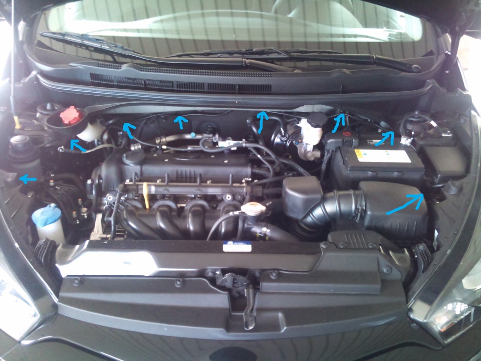

Exatamente isso o que eu gostaria de saber. rsrs
Estou pensando em colocar esse h4-3 também, precisou tirar o "copinho" do farol? Onde vai a lâmpada.
E uma outra coisa, algumas pessoas reclamaram que quando liga o xenon, o som pára de ler o pendrive e muda pro rádio. oO O seu acontece isso também?
Na foto anterior, mostra o "copinho" furado com a cola quente! Ela tem que permanecer para nao haver a entrada de água! Esse H4-3 coube dentro sem problemas!
Não acontece isso do som parar de ler o pendrive não, que estranho isso, pois comigo tudo normal.. Usei o "chicote" do xenon mesmo, não precisei cortar ou alterar nada da fiação do carro. Só adicionei o do xenon! Ficou discreto a instalação! Dê uma olhada tbm nessa foto, como está discreto:
Fiação do Xenon
Fiação do Xenon
