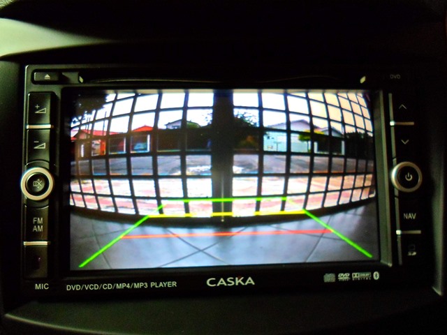

Buzon escreveu:veio com câmera de ré amigo? vc instalou? onde? pode postar fotos? rsrs
vlw
:) -Ai estão as fotos.

marcel4625 escreveu:
vlw
Bacana... Só acho que a câmera poderia ser mais discreta, mais oculta, né?
marcel4625
Mensagens: 93
Registrado em: 26 Fev 2013 20:11
Re: Central Caska CA 1624-H
#15 Mensagem por marcel4625 »
Piero escreveu:
vlw
-esse ainda não é o lugar definitivo para câmera ainda bem que ela é bem pequena e para ver ela tem que reparar bem pois ela não chama a atenção e estou estudando um melhor local pra instalar ela, e assim ficar mais discreta ai eu posto as fotos.
Piero escreveu:
marcel4625 escreveu:[quote="Buzon"]veio com câmera de ré amigo? vc instalou? onde? pode postar fotos? rsrs
vlw
-esse ainda não é o lugar definitivo para câmera ainda bem que ela é bem pequena e para ver ela tem que reparar bem pois ela não chama a atenção e estou estudando um melhor local pra instalar ela, e assim ficar mais discreta ai eu posto as fotos.[/quote]
Massa, estou curioso pra ver o resultado.
