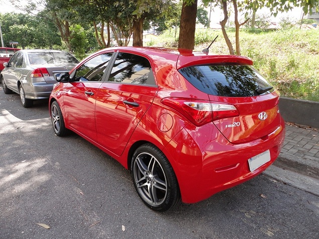

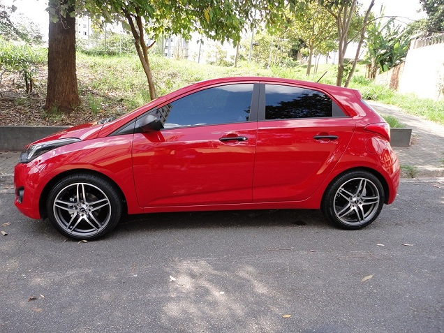

Neto Virgilli
Registrado em: 03 Jan 2013 20:59
Re: Rodas 17 x Perfil pra não pegar!
#13 Mensagem por Neto Virgilli »
Boa noite! Segue foto do meu! Roda 17" - 205/40/17
