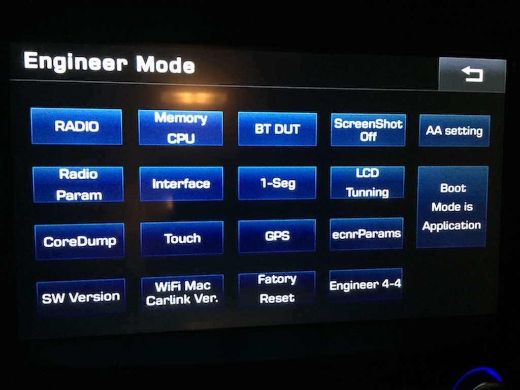

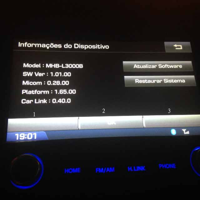

#15 Mensagem por Michelljm »
Pessoal, alguem já tentou dar um Factory Reset na central?
Vi em outro tópico aqui que existe essa opção no Modo Engenheiro.
https://hb20clube.com.br/viewtopic.php? ... 93&start=0
https://hb20clube.com.br/download/file.php?id=8670
https://hb20clube.com.br/download/file.php?id=8671
3 - 3 - 3 - 1 - 2 - 3 - 1 - 3 - 3 - 3
Mensagens: 2781
Re: Estalos Audio BlueMedia Ano 18/19 C/Apple Car Play iOs 1
#16 Mensagem por OSilva »
Michelljm escreveu:Pessoal, alguem já tentou dar um Factory Reset na central?
nunca vi alguem tentar coisa do tipo. Mas se vc tem uma css proxima, não cogitou ver com eles se podem fazer esse downgrade pra você? eu fui uma vez ver sobre a atualização que habilitou o android auto e chegando lá fizeram uma atualização sem custo algum.
