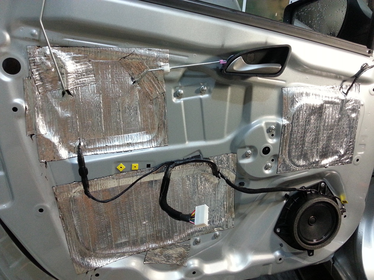

Hoje tirei meu sábado para conhecer um pouco mais do carro. resolvi começar pelas portas dianteiras.
Entrei no forum e vi como se fazia para desmontar, a partir dae uma surpresa com os rebites dos falantes heehhee! Esperava que fossem parafusos, só que não! auhauha!!
Bom pelo oque vi cabem falantes de 6" e um anel adapta para os de 5" originais.
Deixei eles quietinhos por enquanto, meu negócio hoje era aplicar a manta!
Após a instalação a diferença sonora foi grande na minha opinião. Em um teste coloquei +2 no bass e aumentei ao máximo o volume e não houve distorção. Sendo que como referência já ouvia os falantes peidarem com -2 no bass antes de chegar ao volume máximo.
O falante original em si não é la grande coisa, mas dá uma diferença absurda com ele no FM e pen drive ou bluetooth.
Daqui um tempo pretendo escolher algum som com mais graça! Mas vou manter o player!
Porta com a manta asfáltica
Porta peladinha
Porta peladinha

Tenho receio disso descolar e grudar em alguma parte móvel e deu algum cheiro?

Oi amigo, ja é o quinto carro que fiz, estas fotos mostram só o começo do tratamento, ainda adicion3i mais e depois grudei espumas com cola quente.
Apenas pressione bem a manta com uma esfera dura ou batidinhas com martelo de borracha ja resolvem
