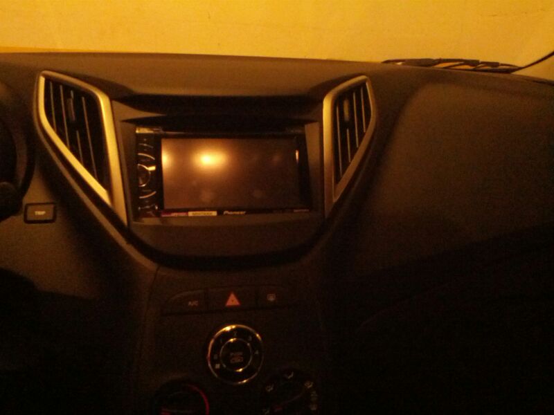

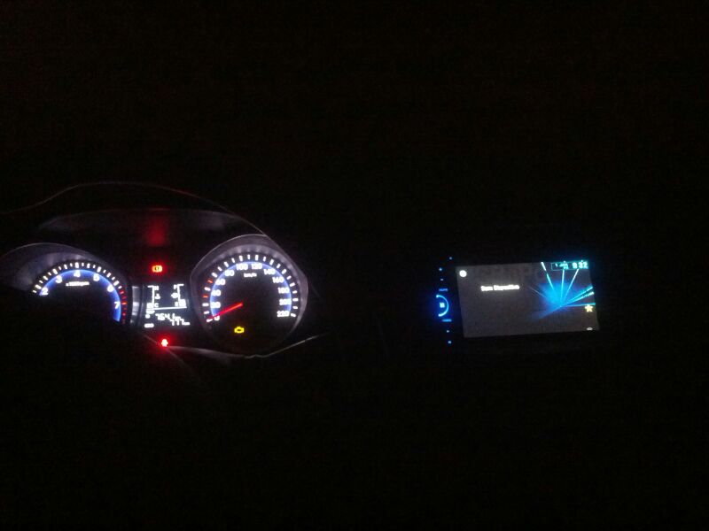

Bom, entregaram meu carro ontem.
Realmente foi cortado os difusores do painel original pro painel novo.
(não sei o que isso vai acarretar!)
Mas o DVD está perfeitamente instalado... Eu não dirigi ainda, cheguei tarde ontem e hoje não iria mesmo vir trabalhar com o carro.
Amanhã tento postar fotos melhores e informo se está ou não vibrando.
