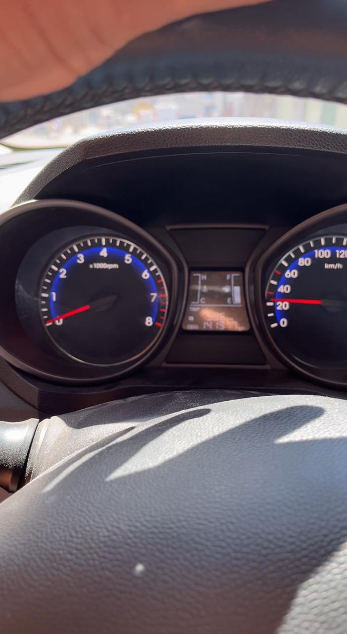

Tenho um hb20 premium 2014, versão automática. Está dando uma pane o painel, some a indicação de temperatura, indicador de marcha, acende a luz de injeção. O câmbio entra em modo emergência, travando em uma marcha, rotação cai. Pesquisei e não vi ninguém que já passou pelo mesmo problema, resolvi compartilhar aqui pra ver se alguém me socorre.
Painel apresentando o erro

Fui num eletricista que fez todos os testes e sem problemas elétricos, quando colocou outro módulo o carro voltou ao normal. Ou seja, o módulo já era.
