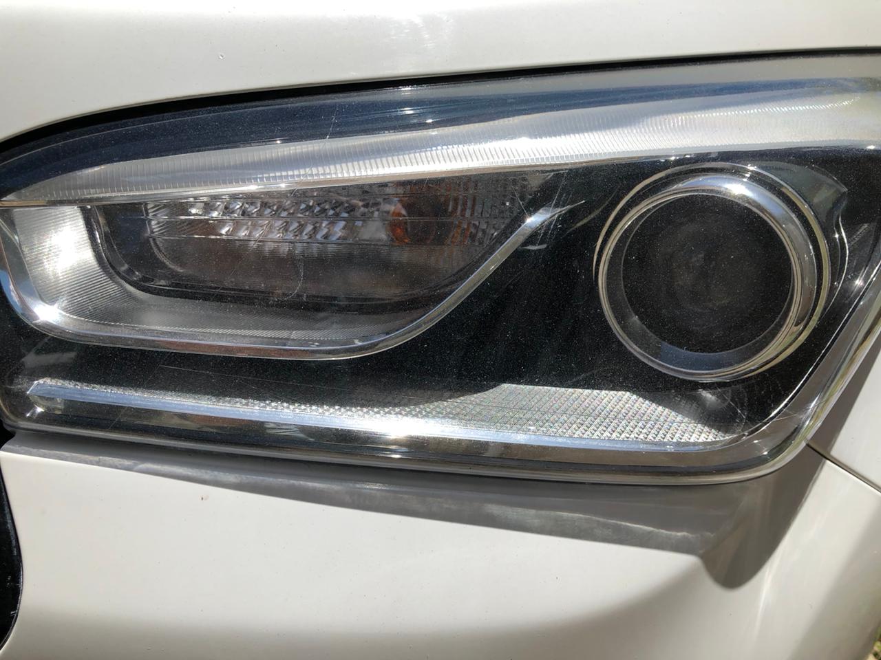

Bom dia á todos;
Estou com o Hyundai HB20 1 Million 1.6 AT 2019, ele tem o farol de led de fábrica, porém o baixo/alto é amarelo (farol meio que um olho de gato), e irei comprar 1 par de super-led branco.
Porém, vendo na net, uns dizem que a lâmpada é modelo h4, h3 e hb3, qual exatamente é?
Grato.

O meu é de outro modelo e se não me engano é HB4 (agora sim confundi mais). Mas tente ver se consegue ler as inscrições diretamente do farol ou verificar no manual. Na pior das hipóteses desmontar e tirar pra ver corretamente.

Obrigado pela resposta, mas cheguei a retirar um pra ver, para a galera que possa ter dúvidas, é o modelo HB3 (9005).

Que eu saiba, nenhum HB20 vem com LED de fábrica. São todos lâmpadas comuns, porém uns com parábola simples e outros com projetor.
