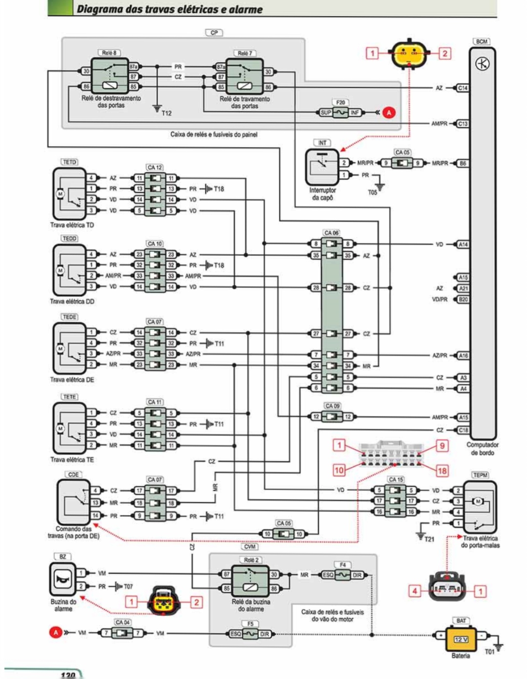

Consegui o esquema unifilar elétrico do hb20, o sistema de alarme e trava estão na pagina 120, vou testar o módulo bcm e posto os resultados.
O manual está anexo a esta resposta, acredito ser de grande ajuda a todos.
Obs.: Não consegui postar o manual em pdf poiso fórum não permite, vou deixar apenas uma foto da página, quem quiser o manual fale diretamente comigo.

muito interessante ver que o sistema contempla trava de teto, mas salvo engano, não há a opção te teto solar nos HB20.
Esse manual que vc tem tem a eletrica do carro todo?

Sim, o manual é bem completo, fiz upload dele no onedrive, no link abaixo
https://drive.google.com/file/d/1dcBvxW ... p=drivesdk

Na real eu não vi ilustração representando trava de teto.
Mas falando em teto, vou testar o modulo das luzes de teto, pois tem alguns fios que estão em serie com o sistema das travas..
Re: Travas das portas acionando sem parar
ewerton91 escreveu:OSilva escreveu:muito interessante ver que o sistema contempla trava de teto, mas salvo engano, não há a opção te teto solar nos HB20.
ESQUEÇA! erro de leitura meu. Eu vi a imagem numa tela menor e a inscrição TETD, ficou parecida com TETO, e ai fiz confusão
