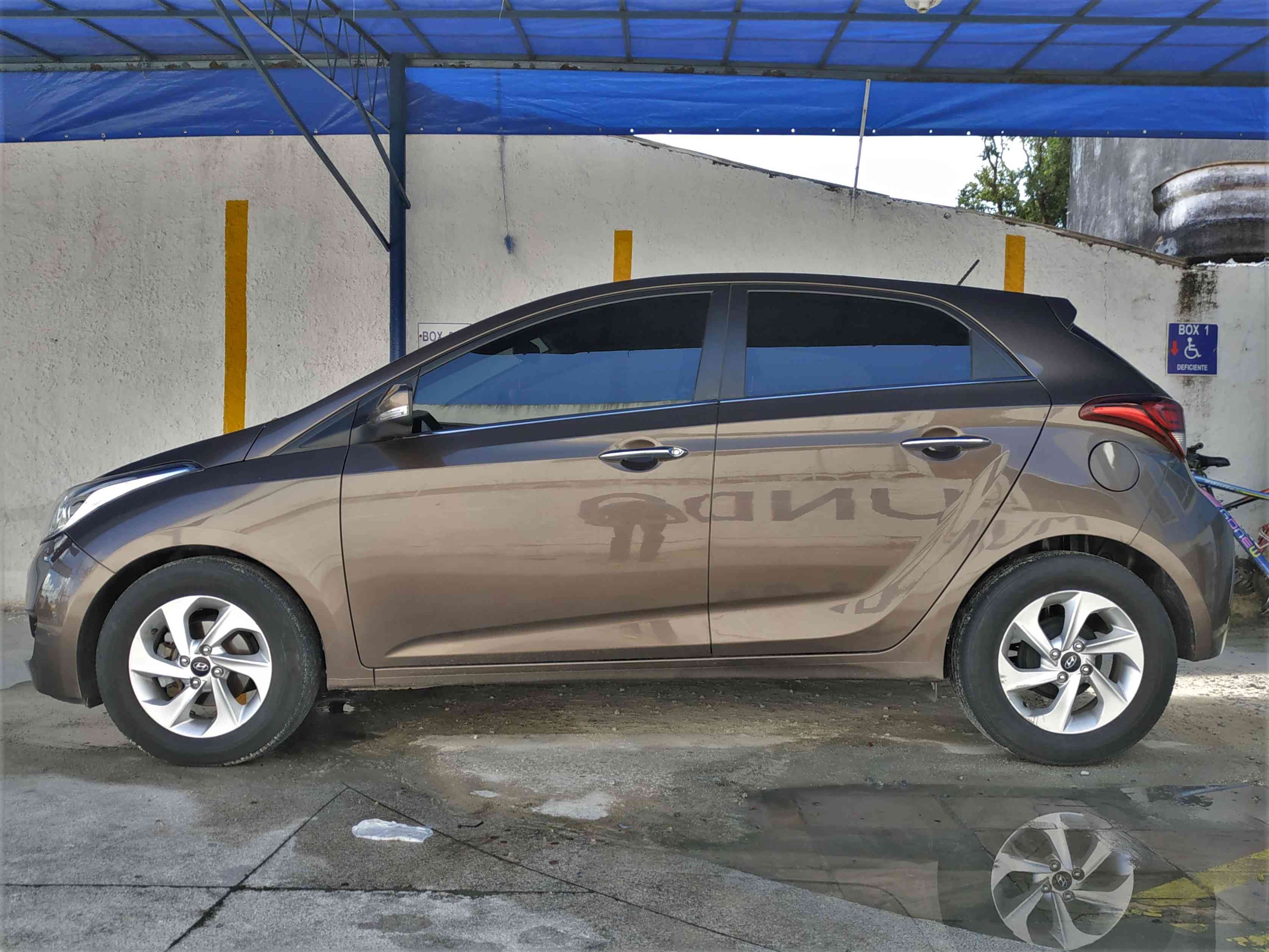

Olá a todos hb20vitianos e outros , tenho uma duvida muito grande, meu hb20 tem pneus 185/60 R15 84H, queria deixar menos espaço entre o paralama e o pneu . É possivel fazer isso com o Pneus R16 ? qual tamanho talvez fosse ideal ?

Por lei, você não pode alterar em mais de 3% o diametro do conjunto roda+pneu, pois isso também afeta velocimetro, odometro e outros sistemas do carro. Talvez, vc consiga ajustar o que deseja, se usar um conjunto de suspensão com altura ajustavel por rosca, mas eu não sei se pra isso, você precisa solicitar junto ao detran, a alteração da suspensao, afim de manter o carro em dia e legalizado pra rodar.

Também acabei de comprar um hb20 com essa medida de pneus, 185 60 r15 e acho que falta pneu para encher o espaço. Quando estes gastarem a minha opção será os 195 65 r15, que já fica um pouco maiores, preenchem mais o espaço e o carro fica mais confortável. ;)

acabei de comprar uns Turanza 195 65 r15. E estou a adorar essa medida! Pneus deix o carro um pouco mais alto e o conforto então nem se fala! Lembrando que tems de recalcular a pressão dos pneus de 32 para 30. Na verdade pelas contas deveria ser 28 psi mas fico com receio de ficar muito mole. Com 30psi e esta medida o conforto e o comportamento estão perfeitos! Recomendo esta medida para quem quer mais conforto! :D
