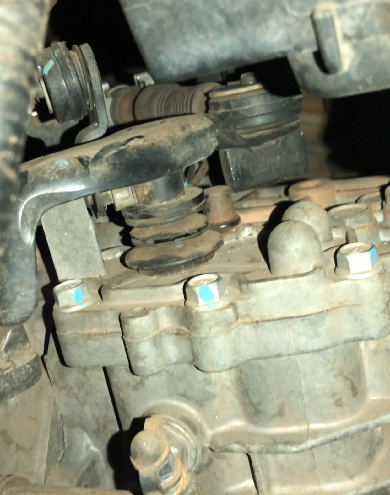

Olhem como esta a coifa do meu.
Totalmente ressecada e rasgada. Isso deve esta acontecendo com muitos HBs....

- mateusjost
- Mensagens: 840
Re: Cambio duro (travando)
Bahhh
Bem feia perto do que estava o meu mesmo.
O chefe de oficina disse que essa borracha teve uma deformação. Quando vê são alguns HBs com isso mesmo!
