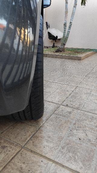

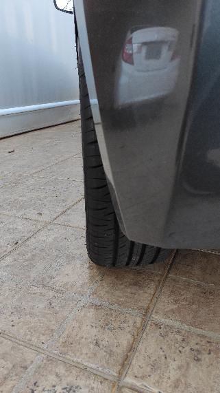

Boa noite, sou novo no fórum, procurei sobre esse assunto, porem não achei nada a respeito, portanto se houver algum tópico com o mesmo assunto, peço desculpa.
Vamos ao problema:
Depois de muita luta consegui trocar as rodas do meu carro, que antigamente era 175/70 R14, por 185/55 R15.
Troquei os parafusos por 19 polegadas, e depois de muito tempo achei anéis de centralização (não tenho certeza se é esse o nome) que serviam nas rodas e no cubo.
Troquei as rodas no dia 21/05 (quinta feira), no final do dia, e voltei pra casa numa boa. Na sexta feira também não tive problemas com o carro, e no fds ele ficou parado;
Porém hoje (25/05) quando cheguei em casa do trabalho, percebi que talvez a roda traseira esquerda esteja um pouco torta pra dentro da lataria, tipo /-----|, não passei por buracos e muito menos bati a roda. Não passei no mecânico ainda, e não consegui perceber se o carro está puxando pra algum lado, amanhã vou prestar atenção nisso. De qualquer forma eu tirei foto, não sei se vão conseguir perceber. Mas do lado esquerdo, a lataria acaba escondendo a parte superior do pneu, enquanto do lado direito eu consigo ver o pneu todo.
Não passei num mecânico ainda, mas gostaria de saber se alguém consegue me dizer o que pode ser!
Agradeço desde já!!
Eixo traseiro desalinhado?

Re: Eixo traseiro desalinhado?
Boa noite Luis Felipe e seja bem vindo ao forum !
De acôrdo com seu relato, essa medida de pneus 185/55-15 está um pouco menor em diametro do que a original que para aro 15 é 185/60-15 .
O que significa que esse pneu menor está reduzindo levemente todas as marchas desse veículo o que aumenta tb levemente o consumo de combustível desse HB20.
Já quanto ao desalinhamento do eixo traseiro, de fato, pelas fotos dá para perceber sim que esse eixo não está totalmente centrado e alinhado em relação a lataria desse veículo.
E uma dica seria levar esse HB20 até um sistema de alinhamento técnico para conferir os valores reais que esse eixo traseiro está apresentando e assim, dá para corrigir e alinhar corretamente e reposicionamento desse eixo.
Outra desvantagem prática que esse tipo de desalinhamento de eixo traseiro causa são os desgastes anormais dos pneus, portanto não convém vc continuar rodando com esse HB20 desse jeito e assim, providencie logo realinhar esse eixo.
Boa sorte !

Obrigado pela resposta ianis!
Optei por esse pneu mais pela estética mesmo, em relação a potência do carro notei uma pequena queda mas nada que me incomode muito, o carro continua bem ligeiro, já ao consumo ainda não fiz o teste.
Mas em relação ao desalinhamento, quanto em média sai um alinhamento técnico? Eu venho das duas rodas, to entrando no mundo das 4 agora hahahahah
Então Luis, dê uma pesquisada nas lojas de alinhamento de direção da sua cidade e lá é possível fazer a correção do alinhamento desse eixo traseiro do seu HB20.
Mas normalmente essa parte de alinhamento de direção não costuma ser muito cara não e vc ainda pode fazer um orçamento prévio em alguma CCS da rede Hyundai de sua preferência para ter uma noção dos gastos com esse serviço !
E estamos sempre a disposição para ajudar caso vc tenha mais dúvidas sobre a parte técnica do seu veículo !
Boa sorte !
