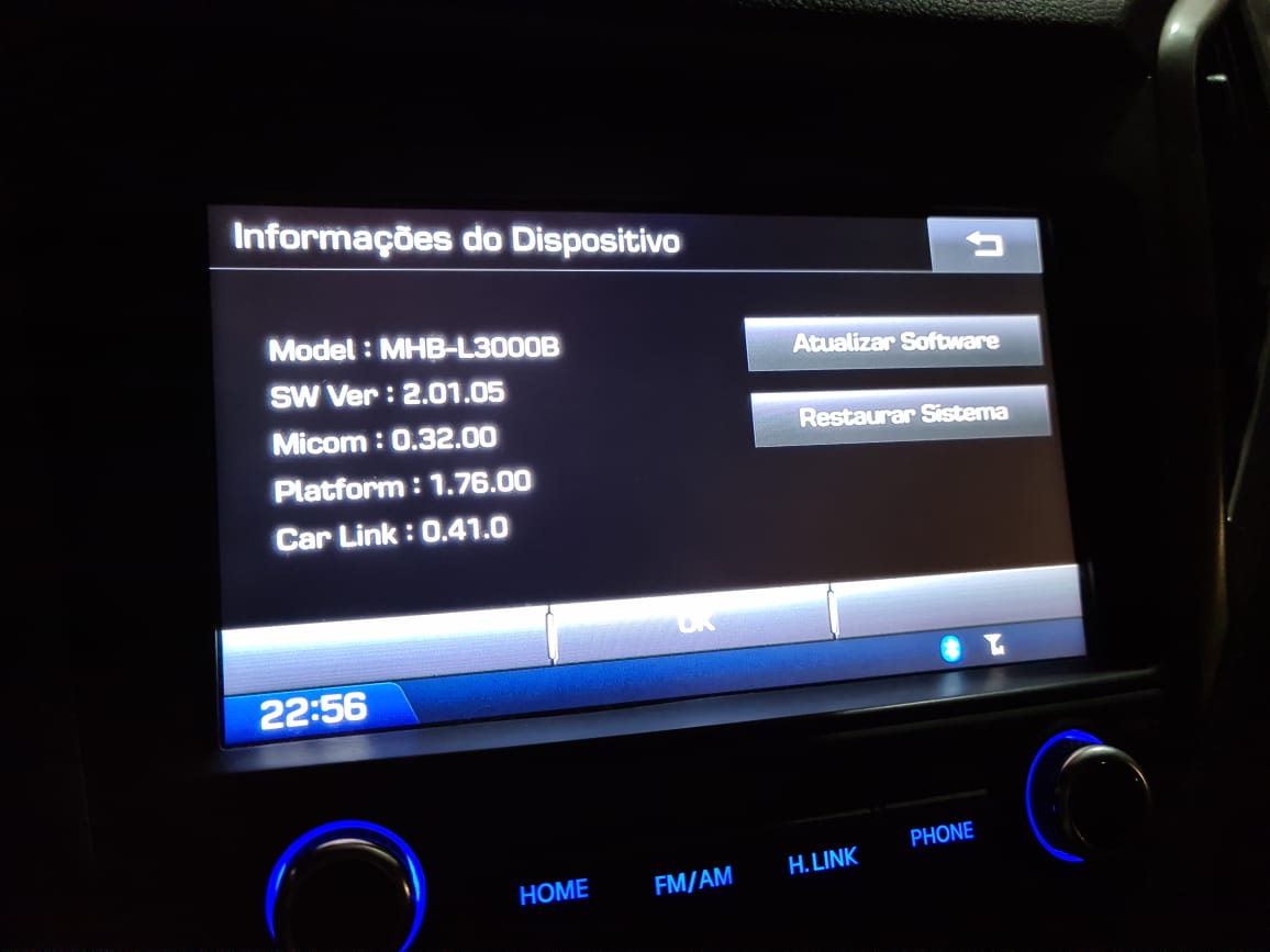

Tenho um HB20 1.6 13/14 com a central BlueMedia.
Sempre fui usuário da Apple, então utilizava o sistema CarPlay (que funcionava perfeitamente, inclusive) na central do carro. Porém, há mais ou menos 2 meses, troquei meu iPhone por um Galaxy S20+. Quando conectei o aparelho à central, nada do Android Auto funcionar. Comprei outro cabo e tive o mesmo problema. Comprei um terceiro cabo, com USB 3.0 e USB-C, e nada do danado funcionar.
Observei que o cabo da Geonav faz com que surja o ícone do Android Auto no meu celular, mas o de outra marca, que não me recordo o nome, nem isso aparece (e é o que transfere arquivos mais rapidamente).
Vou colocar algumas fotos aqui embaixo.
Agradeço quaisquer ideias!

- Informações da BlueMedia
- WhatsApp Image 2020-05-12 at 22.27.53 (2).jpeg (59.06 KiB) Exibido 18347 vezes

Tarso, mas ele quer usar o Android Auto pra ter acesso ao GPS e afins direto na tela da central. Acho que a nova central da hyundai ainda não é compativel com o Android auto wireless.
@pacpassos, pesquise se há alguma incompatibilidade conhecida do seu celular com o android auto. Nas fotos postadas realmente deveria funcionar mas acontece algo nesse meio.

OSilva escreveu:Tarso, mas ele quer usar o Android Auto pra ter acesso ao GPS e afins direto na tela da central. Acho que a nova central da hyundai ainda não é compativel com o Android auto wireless.
Eu estou usando um Galaxy S9+ (android 10) e o Android auto funciona normalmente pelo cabo. A unica coisa diferente que notei é que agora qualquer carregador q eu ligo (mesmo os de tomada) , surge a mensagem como se estivesse tentando conectar ao Android auto e não conseguiu. Talvez seja um bug momentâneo.
Fala, meu caro! É isso mesmo. Pesquisei se há incompatibilidade, mas aparentemente ele funciona normal na maioria dos galaxys s20, apesar de alguns darem problema também.
Vou tentar testar com o Galaxy S9 do meu tio, pra ver se funciona, mas ja agradeço a resposta.
