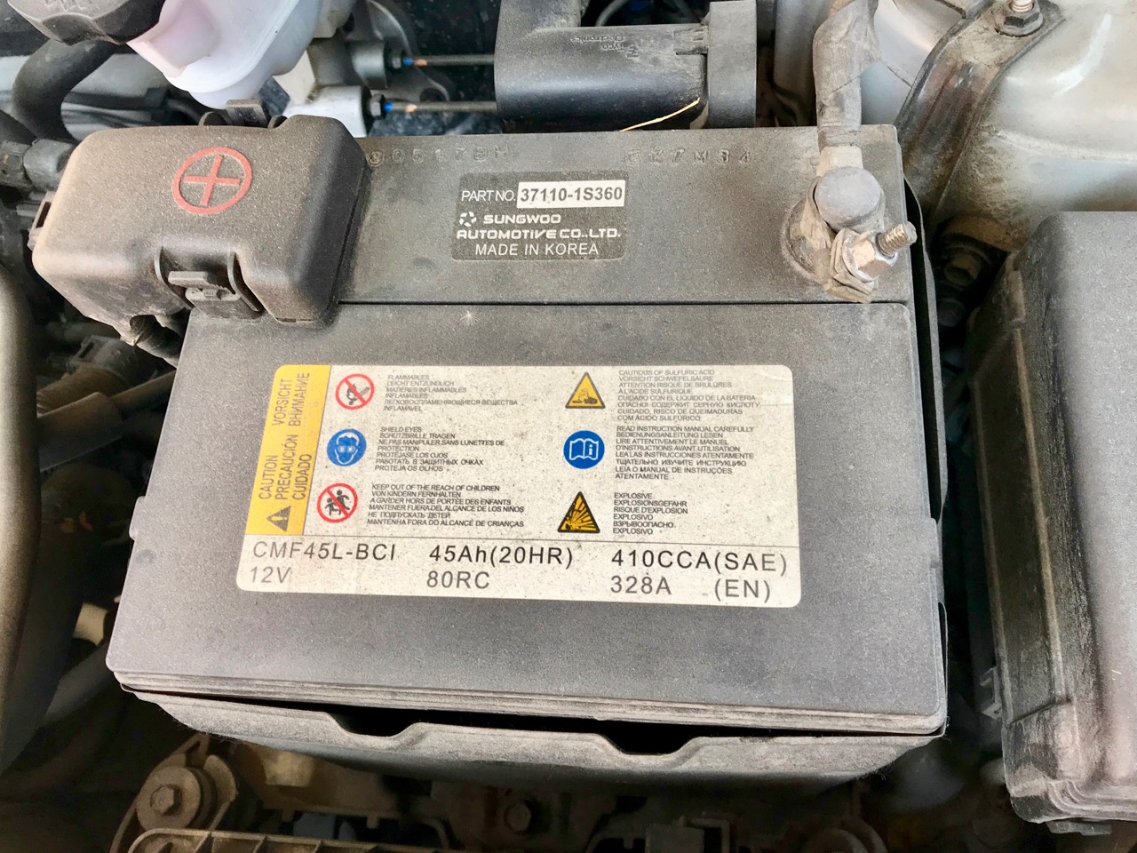

Boa tarde a todos!
Sou novo por aqui e, pelo que eu li, fui outro com muita sorte que a bateria original do meu HB20 de 2013 somente agora com 43 mil KMs está dando sinais que vai me abandonar a qualquer momento (as vezes não dá a partida no motor). Será que é porque é da marca SungWoo "Made in Korea"? Hoje é feriado e as concessionarias estão fechadas desde cedo, mas consultando algumas lojas aqui de Fortaleza, tenho recebido a informação de que Hyundai hoje em dia está embarcando a Heliar nos novos HB20. Isso é verdade ou é conversa de vendedor? Estão cobrando R$ 390 por uma de 52AH com entrega e instalação em domicílio. Alguém pode me confirmar?
Grande abraço e saudações a todos!
Reinaldo Almeida
HB20 Comfort Style Motor 1.6 2013/2014
robsonkobayashi
Mensagens: 202
Registrado em: 26 Jun 2019 21:58
Re: Durabilidade bateria original
#15 Mensagem por robsonkobayashi »
Eita, se for 410 CCA pelo que me falaram, é a capacidade de corrente para dar a partida no motor. Não sei se tem outra com tanta capacidade assim no mercado (mas posso estar falando besteira).
O meu sedã está com uma Heliar e o outro carro (Picanto 1.0) eu paguei 420 para troca no local, o valor é justo, mas se quiser economizar, tiver tempo e gostar de por a mão na massa, vc consegue por um pouco menos.
