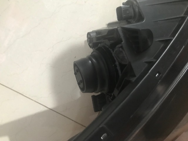

Fala galera blz!
Como prometido, instalei minhas philips ultinon, de fato ela não coube com a tampa completamente fechada, fiz uma gambiarra conforme podem ver nas fotos, já tomei uma pequena chuva e sem infiltração (ainda estou esperando uma tempestade). Em relação a lâmpada ela é muito boa, tem um foco legal, como se fosse a original halógena, gostei do resultado.
Essa tampa eu comprei no ML, é uma tampa universal, vedei com cola de silicone.
