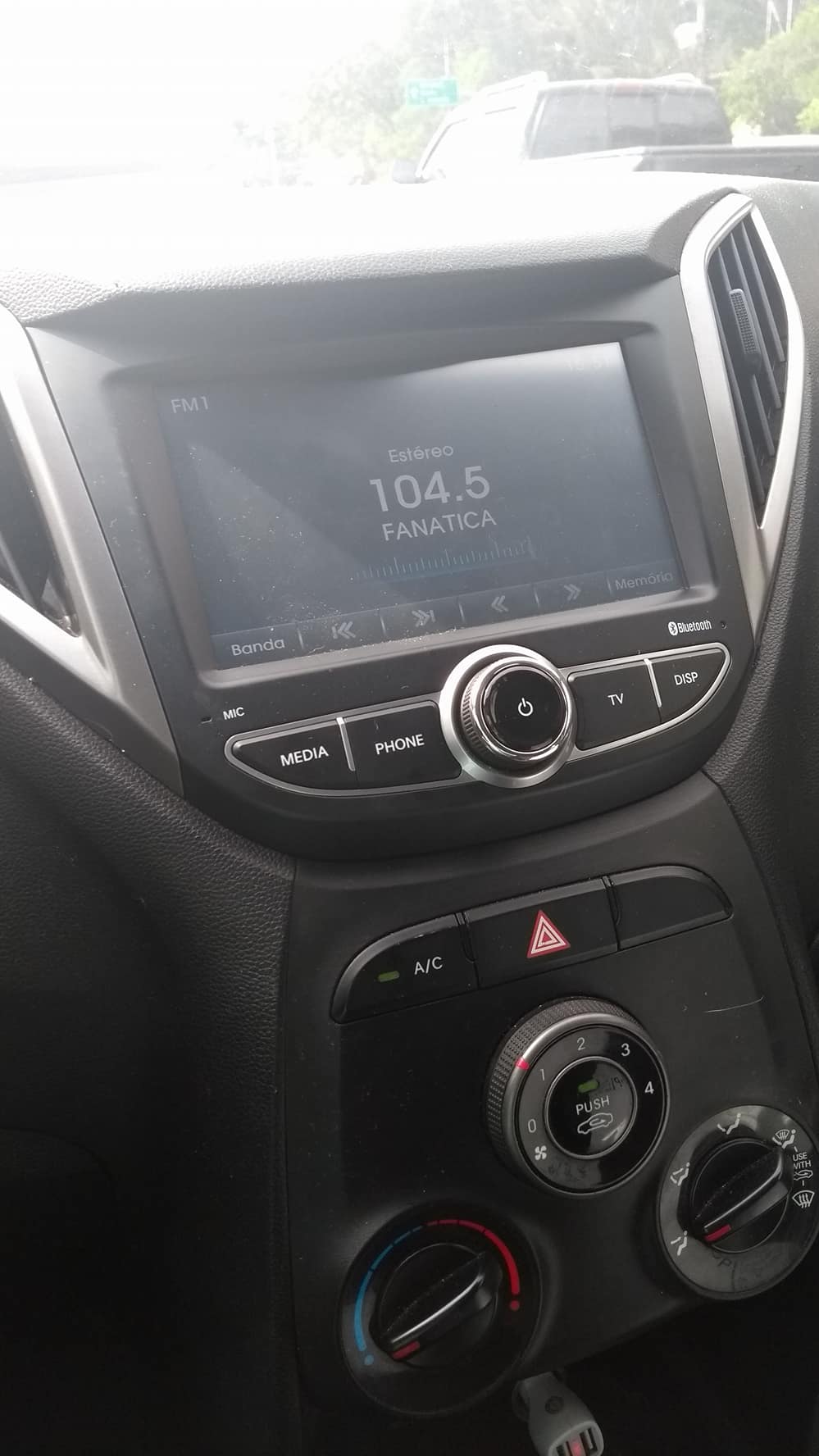

Ola, galera.
Sou novo aqui e gostaria de uma ajuda no meu problema, eu comprei um multimidia ha pouco tempo, os videos que coloco no pendrive estao travando, ficando mudo e aparece uma mensagem "arquivo não suportado" levei em uma loja e fui informado que o aparelho está bom e que isso estava acontecendo pois o formato do video não era compativel com o aparelho. Eu devo converter o video para qual formato para que ele funcione sem travar?

Jpeg... Mas qual o modelo do seu rádio???Alex Junior escreveu:Ola, galera.

Eu baixo do youtube o formato MP4 com a resolução de 480p

Pelo foto, parece ser um bluemedia TV. No manual, consta as seguintes especificações:
Especificação de suporte de vídeo
Formato do arquivo avi, mpeg
Extensão do arquivo avi, mpg, mp4
Codec de vídeo xvid, mpeg4
Resolução de vídeo 720x576
Codec de áudio mp3, ogg, wma, ac3
Legendas smi
Para sua segurança, o vídeo será bloqueado assim que o veículo entrar em movimento. Para sua segurança, estacione o veículo
antes de visualizar a tela.
Este dispositivo reconhece somente dispositivos de USB formatados em FAT 12/16/32. Os sistemas de arquivo NTFS não são
suportados.
Dispositivos USB fora desse padrão podem não ser reconhecidos.
Os arquivos na memória USB não podem exceder a 4GB por arquivo. Quando exceder a 4GB, o arquivo não será reproduzido.
A memória USB reconhecerá até 32GB. A tecnologia USB 3.0 não é suportada.
Salvar muitos arquivos de imagem, música e vídeo pode afetar o desempenho do sistema e resultar em velocidades reduzidas de
reconhecimento.
Não reproduza vídeos com uma taxa de bits fixa. Vídeos com uma taxa de bits fixa com mais de 1Mbps não são suportados
